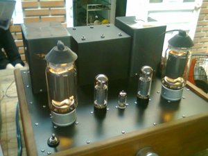

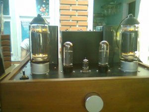

    GK71 SE ra mắt lần thứ 2.
    Mời các bác HAG đến cafe Diễm Xưa thẩm âm và cho ý kiến nhận xét để em hoàn thành dự án.

    ....lu bu quá chời lun :( Chúc mừng thêm lần nữa :D rãnh em qua nghe ....đang cố xong loa để có mà nghe, thiếu loa quá :lol:

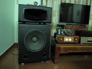

    Xin chào thành viên mới Dinquanhun
    HAG có cả mớ bóng Nga: 6P3C, 6H2P (tương đương 12AX7 khác đốt tim)...
    volum hả, em tặng bác đồ tháo máy :D, cần chi ghé em, thiếu thì "chôm" thêm ở các bác khác, vui là chính :lol:
    @mấy bác HAG dạo ni ngủ quên à, loa em mới DIY được ngang ni thôi, đang chạy rà chút, còn thiếu 1 module cho HF nữa (tổng cộng 3 module) :D ....phù mệt quá

    Xin được cảm ơn bác BaoAnh,
    E mới có dịp ghé nhà bác BaoAnh, thấy còn đẹp hơn cả hình trên, lại còn được nghe nữa. :p

    Có người giúp đỡ bác thanhhue kìa,...amp đang chạy OK tự nhiên sinh bệnh,bác thử kiểm tra thêm mấy mối hàn trên bo mạch bác chế xem sao nhé... :D

    Loa đẹp quá bác ơi, bác cố gắng tiếp phần HF luôn để ít bữa nữa còn test SUmo bác ạ.

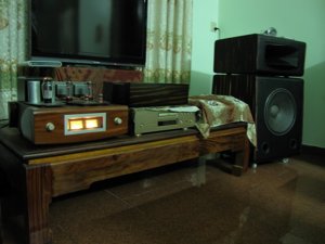

    Chúc mừng bác Bảo Anh!
    Hình thức thì bố trí đẹp, còn màu thì sao em thấy tối tối.
    Cái này vì em không thích màu gỗ tối. :D
    Bác định khi nào off Sumo đây?
    GK71 của em vẫn chưa xong, đang chờ OPT! :(

    Muốn tối thì tối, muốn sáng thì sáng...với em là chiện nhỏ :lol:
    Em thích màu tối tối chút cảm giác ấm cúng hơn, với lại màu gỗ và da vậy hợp nhau, không bị tương phản ...sau khi cân chỉnh đôi chút giờ thì em nó nghe rất đã, cuối tuần ni em hoàn thiện thêm phần module HF nữa là xong, sau đó mời các bác review :D
