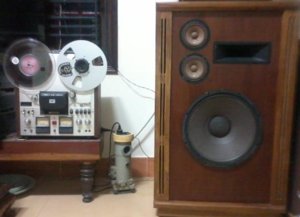

    Hê hê, em đã tháo chi mô, mấy cái ni ông Gồ cho em mượn ảnh
    Về cơ bản, 4343B chạy củ bass và treble gióng 4331B, chỉ khác củ mid 2121H va supe tép 2405 thui
    Đó là em chém gió, chứ chưa có động tỉnh chi hết hen

    Khà khà, bác Din ơi 4343B chạy củ bass 2231H (không phải 2231A)

    Theo tui thì A hay H gì cũng được hết, không thích thì Bác Din lấy củ A bên 4331 bỏ sang có gì đâu :). A chỉ hơn H ở chổ nam châm được bọc kín không có từ trường ra bên ngoài còn H thì nam châm trần, từ trường ra rất mạnh nhưng được cái nhìn rất gấu.
    Hôm nay về đóng củ 2225H vào rồi, đấu cross vào tiếng bass nặng không nghe được đành đấu thẳng, kết quả mid bass nghe tốt. Tuy nhiên thử đĩa CD test vẫn không phát hiện được trọng lượng thay đổi từ chân này sang chân kia. Loa này chỉ thiếu chút low bass thôi, chắc thay gân mềm hơn hoặc Bác nào có chất gì cho tui bôi vào cái gân loa cho nó mềm ra là OK. (Nhưng mà tui thử bằng amp bán dẫn đấy nhé chứ tube SE thì hụt hơi)
    Tối hôm qua loay hoay mấy củ loa đời H này, ngắm ngắm nghía màng nhện màng loa và củ nam châm để xem có cách nào làm cho nó mềm ra không nhưng không hiểu thế nào mà đầu óc xây sẩm như bị say bia vậy, chắc là từ trường mấy củ loa này mạnh quá nó sắp xếp lại mấy nơ ron trong não bộ của mình!!!
    Hình dạng em bé bự nhà em đây, tuyên chiến với 4331A. :lol: Sáng CN chuyển lúa Bác Din Hey.

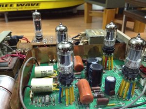

    Bác 6pi có cái lọc điện phe xuyến dài dài tròn tròn hay thế

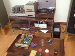

    Hôm nay được 2 cao thủ về nhà em cân chỉnh mâm dĩa LP và nghe thử phono DIY nghe nhìn thấy sướng, mặc dù mâm em là đồ cỏ ba lá.
    Nhân tiện nhờ mấy cụ chỉnh bias cặp bờ lô luôn, hết bị cà thọt
    Giờ đang em mồm to hát! Ipad ko post ảnh direct được, em có hỏi mà ko Mod mô trả lời nên chỉ có lời suông thui
    Cảm ơn cụ 1000bell và 6Pi (được nhận xiền từ 2 cụ nữa, khe khe :lol: )

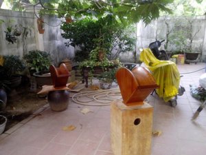

    2 em bé Bự (của em và bác Benngu) bị tháo củ ra để chuẩn bị SƠN vỏ áo, khi mô sơn và lắp ráp xong sẽ báo mang đao tới "chém" , khà khà :D

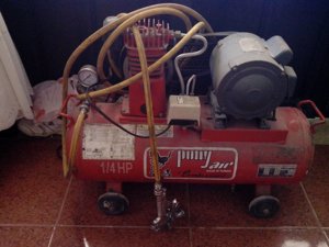

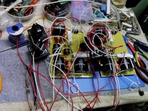

    Bác Benngu, em mới hoàn thành một số chi tiết khá quan trọng bên trong thùng Bé bự và cả cái cross-over nữa, có mấy bác thúc em về tiến độ Bé bự để giao lưu quá nên chiều ni em lắp củ loa vào thùng trở lại để nghe thử, chiều mai rãnh đến nghe kiểm tra Bé bự và so sánh với bữa trước coi răng, khà khà :D. Vụ xì xịt thì đã gắn cái Spray gun mới tậu vô luôn rồi sẵn sàng để ngày CN phun nếu trời ko mưa :D

    Không có chi ghê gớm cả, em chỉ gia cố thêm mấy tấm vách dẫn "hơi" vừa để tạo kết cấu chắc chắn hơn vừa để hạ LF xuống tí nữa, em nghĩ bây chừ nghe tốt hơn cả hôm trước bác nhận xét nữa, đã quá :D ....chiều ni có ai ghé em nghe thử không?

    Hôm nay tranh thủ xịt được tý :mrgreen:.... Hẹn các bác T7 tuần tới nghe (bác Din nhớ mang theo phono box DIY luôn nhé) :D
