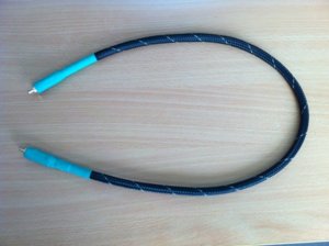

    Vụ thi công kẹp jack cho dây coax đúng ra phải có dụng cụ cắt/bóp đặc chủng, không hàn bất cứ mối nào kể cả BNC lẫn RCA để đảm bảo trở kháng trên toàn tuyến dây là 75 Ohm, chỗ bác Bảo Anh chắc là có đồ chơi này. Nếu các bác cầu kỳ thì thử liên hệ bên http://www.itcstar.com họ nhập và phân phối jack BNC/RCA hiệu canare cho cáp xanh đó, khá đắt :( em đã nghiến răng "một tiền gà ba mươi tiền thóc" làm một cặp jack RCA 75ohm của họ (như hình dưới) về rồi mà chịu chết vì chưa có đồ bấm để test :oops:
    Em gửi các bác tham khảo cái hình hướng dẫn thi công kẹp jack :wink: qui trình này đúng cho cả BNC lẫn RCA nhưng chiều dài cắt và kẹp tùy thuộc vào code của cáp, các bác lên site hãng tra sẽ có đầy đủ thông tin.

    Cám ơn bác Pointed. Trong ngành em có mấy cái đầu jack BNC này đây, tuy nhiên chưa biết chất lượng thế nào. Để em lọ mọ thử xem.

    Bác Pointed mô tả ở trên là đúng rồi, chỗ em có dụng cụ làm đầu BNC ni, em đã từng bấm đầu BNC này rồi. Bác Ới cứ chịu khó liên hệ anh em làm Kthuat là có liền à, toàn đồ BNC có đầu kim mạ vàng đó nghe (đừng nói em chỉ :mrgreen: ). Em thì không xài BNC được vì máy em ko có chuẩn ni.

    Sợi dây thứ 2: Chỉ khác là đầu jack XLO
    Dành tặng: Vũ tẩu. Hôm qua nhìn cái kiểu lão đưa cái jack XLO cho miền mà miệng mếu máo thấy tội quá, với lại lão lại đang tẩu nặng cái vụ 5.1 nên tặng sợi dây khích lệ tinh thần
