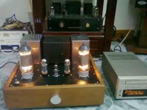

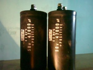

    Tối qua em và bác minhtriet đã dùng 2 em này làm cho GK71 không còn è è nữa.

    Hehe, tiếng è ko phải do e GK71 đâu bác ui, mình đi mass lại cho toàn bộ hệ thống là ok rồi, đốt tim cho GK71 chỉ dùng dc với 1 tụ 15.000uf/bóng mà thôi, hiện tại phải ghé sát loa mới nghe tiếng vo ve, nói chúng là ổn rồi.
    Mình cũng đang xủ 1 e 813 thấy dùng đốt tim dc với mô hình : Diode -> 15000uf -> 0.33ohm -> 5600uf, có dùng chiết áp 100ohm/5w ngay tại tim đèn thì ko thấy một tiếng nhiễu gì cả :D

    Keke, đi mass hình sao là tối ưu nhất, cuộn đốt tim quấn có điểm giữa nối mass, lọc nguồn đốt tim dùng tụ cỡ 15K uF-->20K uF kết hợp cuộn cảm lõi không khí quấn độ 70-90 vòng (C-L-C)...nói chung là gần " dễ ẹc " bởi thế em mới lắp lại GM70 :lol: ...chuẩn bị GM70 VS GK71 :lol:

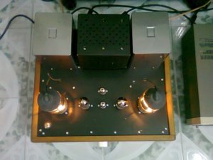

    GK71 của em tạm ổn.
    Cho chạy như vậy đã, chắc sau này lại ngứa tay nân cấp tiếp đây.
    Cái tật của em là vậy đó không thay đổi được.

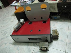

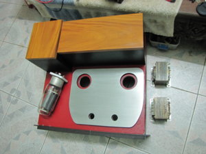

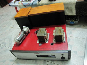

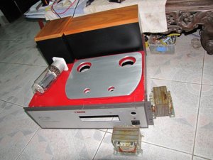

    Bác 6pi3Hueaudio, đây là cái chassic máy tính công nghiệp (Industrial Process Computer)-là cặp song sinh với bác. Lu bu quá, chiều ni đi làm về chiến được ngang đây, em mần GM70 SE Ver.2 :D
    Bác có nhu cầu cắt lỗ thì mai CN đem qua em mần cho, khỏe re :D

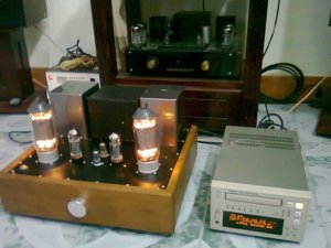

    Sau một thời gian đau đầu đau cổ với em GK71 SE, bây giờ em nó đã ổn định.
    Ù è hết, chất âm khá.
    Em đã đưa em nó về dinh.
    Em nó đánh rất hợp với cặp loa mỹ còi của em.
    So với EL34 PP của em trước đây thì GK71 cho em EL34 PP của em nghỉ dài hạn rồi.
    Đến đây em tuyên bố dự án GK71 SE của em hoàn thành!
