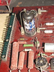

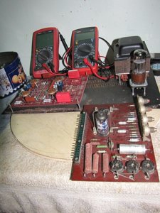

    Báo cáo các bác sau bao ngày chỉnh chọt em nó vẫn như thế không tiến triển gì cả. tình hình em đã làm 1 số việc như sau:
    1. đi lại mạch và mass theo hình sao.
    2. tách cuộn đốt tim riêng cho đèn 6j5. - ù xì vẫn như củ.
    3. đốt tim DC cho đèn 6c5, 6h8. "vũ như cẩn" oải quá không cấp điện đốt tim cho 6c5 nó cũng ù :!:
    4. treo áp đôt tim lần lượt cả 3 tầng cũng không xong. tức mình chụp cả 3 thằng "treo lên" cũng không được nốt :cry:. tạm ngang đây mệt quá đi ngủ đã đợi cao thủ đi ngang bốc thuốc rồi tính tiếp.

    Bác show hình chụp cái amp đê. Bác thử xoay cục nguồn đi 90 độ thử coi sao, nếu cần thiết tháo đưa cục nguồn ra xa xa rồi cấp nguồn coi có bị ù ko?

    cộng thêm bác đã nói: ko đốt tim cho tube này vẫn Ù
    --->Coi lại mấy cái tụ lọc cao áp cấp nguồn cho 6C5, trở anode, thậm chí cả cái tụ mắc // con trở cathode (nhà mình hay lắp lắm). Đã sang nhượng thiếc xịn chưa, nếu có rồi thì hàn lại các mối hàn ở các điểm mạch ni. Nếu ko hết Ù thì em xin đầu hàng :lol:

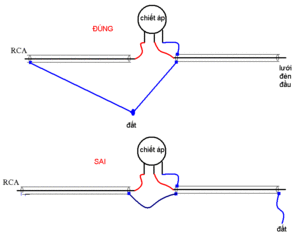

    @ThanhHue!
    Ù xì thì phải tự làm cho hết !Trong quá trình xử lý sẽ biết thêm được nhiều điều.Không bổ bề ngang cũng bổ bề dọc! :)
    -Xem lại tụ nối tầng.
    -Dây mass tín hiệu đấu đúng như trong hình!
    Chúc thành công !

    hì hì, em chưa tin nguyên nhân là do đấu mass volum sai. Bác thanghue thử đấu thẳng tín hiệu từ cọc tín hiệu vô lưới đèn đầu thử coi là biết liền.
