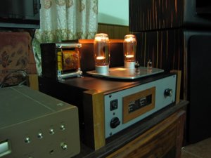

    Re: HAG hoạt động năm 2011

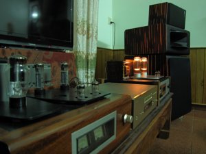

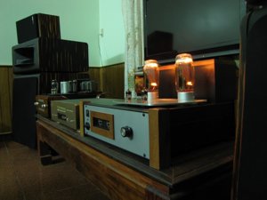

    Khà khà, ....và nó đã kêu hoành tráng rồi....mời các bác ghé chơi nghe thử ah :D...xong vụ này là em tập trung cho cái phono D3A còn dang dỡ và sau đó là tạm kết thúc tube chuyển qua SS Amp :D

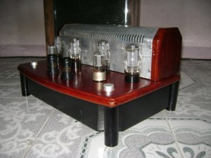

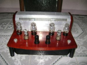

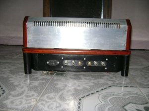

    Báo cáo các bác.Amp em chính thức hoàn thiện bước 2. sau mấy tuần chỉnh chọt, tô mông tút má :) , xử lý ù xì đã có kết quả tốt. "cảm giác" (lại cảm giác) nghe hay hơn. giải trầm có cải thiện đáng kể, ù xì cũng giảm tới mức tối đa có thể.
    Luôn tiện mấy bác chọn giúp em màu sơn cho nắp chụp với ạh.
    Chơi màu TÍM HUẾ cho tới luôn :D .Mấy bình sơn Thái có sẵn màu ni đó !
    Cái amply làm cháy laptop (nguồn phát) cho nên chơi màu đen luôn cho hợp! Mà ko biết chủ thớt đợt ni răng mà xui xẻo rứa, vừa cháy laptop, nghe đâu lại bị heo ăn nữa! :lol:

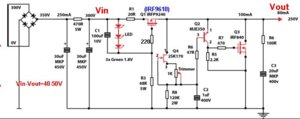

    Báo cáo các bác, mạch nguồn phono đã chạy gần ngoong vì đang chạy giữa chừng (chỉnh cao áp đo ngoong, chỉnh nguồn đốt tim cũng đo ngoong) thì cục nguồn tự nhiên thơm...mùi vẹcni -->tèo tẻo tèo teo rùi :( tại em quấn hơi ép tí....bác nào có cục nguồn Pri:220V ,Sec: (8VAC, 2A), (220VAC 100mA) thì cho em mượn ít hôm thử tạm. Thanks :D

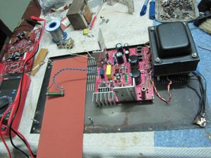

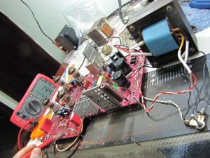

    Tháo cục nguồn DAC ra thử chơi :D , áp vào mạch xà lách hơi thấp (250VAC) nên áp ra em chỉnh trimmer hết cỡ chỉ được B+=144VDC (cần B+=200VDC), dẫn đến áp anode đèn 6Z52P (D3A) tầm 70vDC, dòng 6mA (chưa đạt). Có khi em qua bác nhặt cục xuyến đó về quấn thêm thứ cấp (300VAC) và đốt tim (em đang bị ốm chưa qua bác được)
  24. minhtriet
    minhtriet Advanced Member
    12/2/08
    4.527
    Huế
    Áp vào bo ổn áp 250VAC? Áp này đo lúc đã gắn bo ổn áp vào chưa? Nếu gắn vào mà vậy thì bo ổn áp có vấn đề. 250VAC x1.41=350V, nếu áp ra là 144v thì áp đi qua bo ổn áp là 206V? Làm sao bo ổn áp chịu đựng được? Cụ xem lại sai ở chỗ nào?
    Thông thường áp rơi qua bo ổn áp tầm 40-50V là tốt.
  25. Baoanh_Hue
    Baoanh_Hue Advanced Member
    6/3/07
    8.888
    phá Tam Giang
    hì hì,đang hoạt động như ảnh chụp mà mà bác...(mấy em IRF 9630 và 840 chạy ấm ấm) có sơ đồ đây rồi, mai chỉnh tiếp:)
