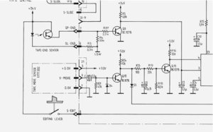

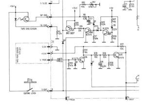

    Sơ đồ mắt dò băng cho revox B77 đây, cụ mày mò xem thế nào, có 2 mạch cho 2 đời, không biết đầu cụ chạy mạch nào.
    - Tất cả điều chạy nguồn 24V.
    Diode phát: Nằm bên dưới chiếu lên:
    - Bên con đô diode phát dùng trở 1,5Kom hoặc 3,3Kom để hạn dòng do đó nếu không có con trở này hoặc trở bị cháy giảm ôm hoặc chân bị chạm mass thì con diode này sẽ cháy (do mấy con diode hồng ngoại này kích thước nhỏ nên chân âm của diot khi đúc dễ bị loài ra sát vỏ nhựa, khi nhét vào các lỗ bằng kim loại thì bị chập mass) . Thường con diode này chưa cháy thì do 2 đầu khỏang 2-3volt.
    Bên con nhận: Con nằm trên màu đen
    - Kiểm tra: Lấy tay bịt đầu đèn, đo áp 2 chân khi không cho ánh sáng chiếu phải là 24V. Dỡ tay ra cho ánh sáng chiếu vào thì điện áp 2 đầu giảm đi 1 chút là được. Nếu không thay đổi thì con này toi.
    Nếu 2 con này tốt thì kiểm tra tiếp vào mấy con transitor .

    Hiiii.... Thank Cụ! Em mà mày mò không ra cụ còn mệt với em nữa, mà em mò được thị Cụ cũng chết với em :D
    Chết vì ăn mừng đó cụ! Tối về còn tỉnh táo em sẻ mò em nó típ, mấy hôm nay bận quá Cụ ơi!
