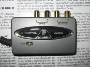

    Khai đao đầu năm ,DIY USB to Coaxial ,hoàn thành dự án USB DAC . :)

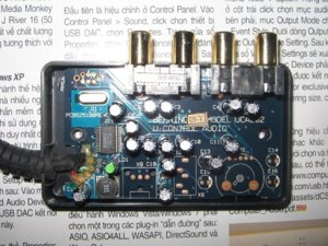

    Mổ bụng để móc đường Digital out . :).Ruột gan khá đẹp.4 đường in out mạ vàng quá ngon !!

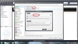

    Kết quả thành công ngoài mong đợi.Tương thích hoàn hảo với Media Center 16.Sẽ có bài viết chi tiết ở mục Thiết Bị Số.

    Ui, lẹ rứa à :)...bác thay luôn mấy con tụ nữa là okie...kế đến làm cái vỏ mới vì thấy chữ bê-rin-gơ "nhột" quá :lol:
    Em này làm DAC chắc không hay rồi, chỉ mod bằng cách "móc" đường SPDIF OUT để đưa qua DAC ngoài thì hy vọng OK. Cuối tuần ni test:
    Cơ --->DAC --->Amp so sánh với USB/SPDIF (bê-rin-gơ)--->DAC--->Amp coi thằng nào hay hơn ....đặng tổng kết bia bọt Tết luôn nhé, khà khà :D

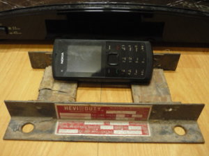

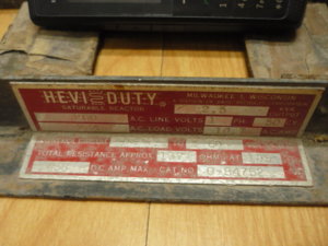

    Đầu năm đi đồng nát mua được 10kg fe lưỡi 40, fe bị rỉ rét nhiều nhưng thấy là loại tốt, giá cũng ko bao nhiêu nên mua đại, quấn opt ko đạt thì đem quấn nguồn :wink:

    Dong Nat market có phe xuyến bự không bác ơi, em giờ lại kết xuyến...nếu không có xuyến thì nhượng lại em ít phe 40 trên để mần mấy cục nguồn cho SS hoặc nâng cấp nguồn tube amp, hì hì

    Em cũng có 2 bộ lưỡi 40 như vầy, quấn nguồn mỏi hết cả...chưn mà cửa sổ vưỡn rộng ngoác :lol:
    Mừng bác đầu năm đã vợt được EI khủng!

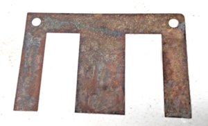

    Fe này tốt ko bác? E định làm cái opt se mà ko biết có được ko?

    Bộ EI em mua ve chai của mấy ông quấn biến thế gom lõi, hồi đó chúng được tháo ra từ 2 cái nguồn của England, có sơn các thông số Pri +Sec + dòng chữ "For Audio" nữa :D nhưng khi dỡ ra bay hết sơn, chỉ còn lại cái gông này thui bác ơi:mrgreen: :

    Khà khà, Em mod behringer USB to SPDIF xong rồi à nha :D (em dò mạch và hàn nối sau lưng mạch, không hàn trực tiếp trên chân của CHIP)....kết quả kêu khá....để em test và so sánh lúc đêm khuya yên tĩnh mới chính xác được :D

    khà khà, ...cái DAC của nó (phần L,R Out) nghe xìu quá chán.... DAC DIY của em bản nháp nghe đã khá rồi, đang chuẩn bị làm bản chính, lần ni chơi ....TỚI bến luôn, sẽ gắn board Behringer bên trong chassic DAC luôn cho tiện :)
    Em đang đấu nối đường SPDIF out (được mod) của nó với DAC IN của CD DENON S10 rồi so sánh phát từ đĩa CD và phát từ Laptop bên nào hay hơn---> dạo ni em đỡ tiền mua đĩa CD roài :D
