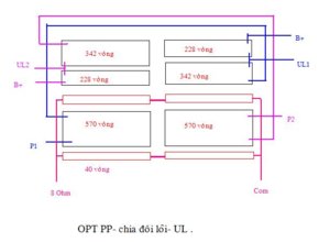

    Tình hình là cặp OPT của em nó dở chứng không biết thế nào mà mốc xanh cuộn P1 rồi phóng điện đứt luôn (hic dự án gặp trắc trở hoài :( ) Quyết tâm lần này dệt OPT mới :p . Em tính chia đôi lõi bôbin quấn, bác nào đã từng dệt theo kiểu này hỗ trợ em chút.
    1. Chia đôi lõi thì quấn như thế nào tiện để sau này đấu dây.
    2. Chia đôi lõ có phải lợi cho đèn chạy 5 cực (lúc này UL hoàn toàn cân nhau) em chạy 3 cực thì có nên chia đôi kô?
    Hy vọng xong OPT không còn bệnh gì khác để em triển khai dự án SS :lol:

    Loanh quanh bên Xưởng chế tác thấy Bác 1000Chương quấn thành công cặp OPT chia đôi bôbin rồi :D http://vnav.vn/forum/viewtopic.php?f=45&t=194&start=275 Khà khà Bác 1000Chương ơi vào giúp em đi
    Công thức OPT vẫn thế thôi bác, không cần thay đổi số vòng, em dang lăn tăn chuyện đấu dây và quay lõi bôbin thôi. Em vẫn còn mù mờ vụ này.

  22. 1000chuong
    1000chuong Advanced Member
    11/4/07
    522
    Huế Audio Group
    Re: Các dự án HAG năm 2012
    Cứ theo sơ đồ này mà quấn thôi.Mình đã vẽ lại cho dễ hiểu . :)
    Chú ý cách đấu dây nhé !

  25. thanhhue
    thanhhue Advanced Member
    21/2/11
    1.357
    Huế
    bác ui theo sơ đồ vậy thì các cuộn P đan xen với nhau trên 2 nữa bô bin hả bác. đối với OTP của em cho 6p3p thì có nên cho ra cuộn UL
