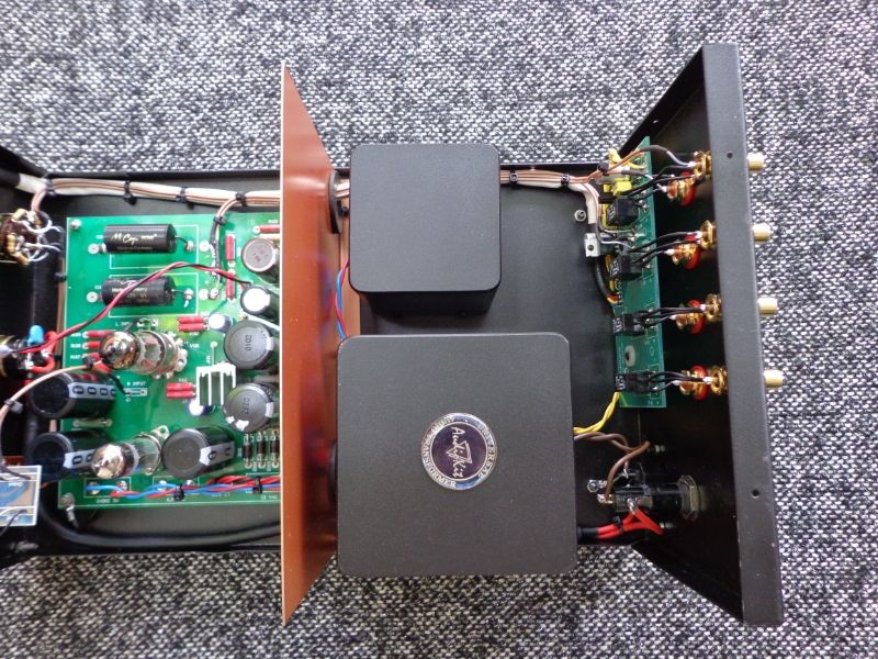

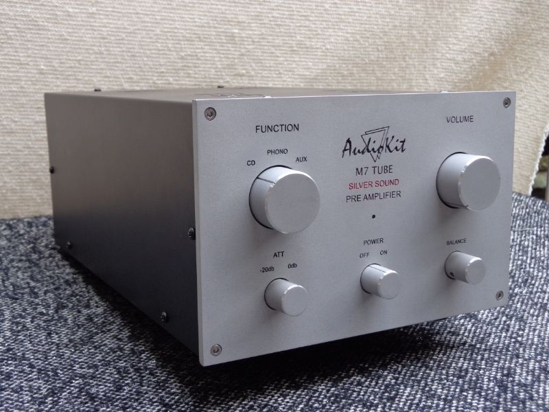

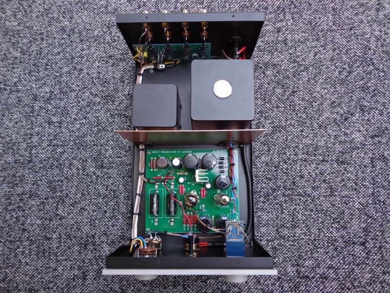

    Thấy mạch này chơi 1 cây đèn mà có 3 ngõ vào, có phono nhìn rất đơn giản mà không biết nghe hay không, cụ nào mắc dây cho mền đu với, thấy 4 role ni chắc làm mạch thì tăng lên 6 cũng được hè
  8. minhtriet
    minhtriet Advanced Member
    12/2/08
    4.527
    Huế
    Cục ni dùng 2 bóng 5687, ko có phono, muốn phono thêm 10 tr nữa.
    Nhưng mua cục ni rồi thì cái dbx làm seo? vài bữa còn thêm amply tích hợp nữa thì cáp đâu cho ngạ? :lol:

    @ cụ lọ mọ: mạch ni Shop chụp chạy 1 con nắn 6x4 và 1 con 5687 thôi, có ghi luôn phono nữa (mền ko hiểu về đèn nhưng thấy cũng lạ, chắc dùng phono box riêng nữa), kết nhứt vụ 3 in 1 out bằng rò le đó, nếu ai quăng dây thêm 5 role nuẽ thì dẹp luôn, như thế nó ko bị sổ mũi như con dbx :mrgreen:
    có tích hợp nữa thì vô A Cứ bỏ TDA :lol:

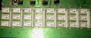

    Trùi ui, cái khó nhất là là mấy cục rơle thôi mà hình như có tổng kho đang còn mấy chục cái xịn còn mạch này thì vẽ trong vòng 5 nốt nhạc thôi cụ :lol:

    Ok cụ. 1 tiếp điểm selector sẽ cấp nguồn cho 1 rơle như vậy cụ cần có 1 selector đơn 5 bước và 5 roler là ok, mạch chắc khỏi cần vẽ chứ cụ :lol:

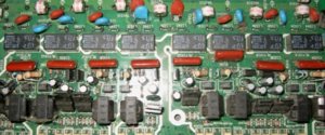

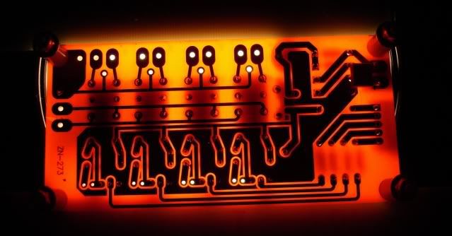

    Này thì rờ le :lol:
    Ục có vẽ thì làm theo cái ni cho tiện nè:

  20. niubai68
    niubai68 Advanced Member
    14/11/08
    1.250
    53
    cái ni phần pre chạy 1 cây 5687, hổng có phono.
    nguồn nắn cây 6X4.
    quá đơn giản nên muốn nghe cụ làm trong 3 nốt nhạc :D
