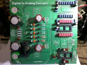

    Trưa ni em mới xong phần DAC, test sơ bộ thiếu dãi cao các cụ ạ. chưa có IV nên Gain hơi thiếu 1 chút. :(
    Cụ Chủ Hội vào nhận chiến lợi phẩm nè, mới cướp được hôm qua :lol:

    Thấy toàn linh kiện xịn không mà răng lại thiếu treble hèo.

    Ver 1 cũng rứa cụ ạ. :(

    TDA 1541 giải mã huyền thoại mà. Sao thiếu dải cao vậy nhỉ
    Board ni mình tự DIY hay đặt vậy cụ ơi

    Board bên dự án tda1541a x2 đó cụ ạh

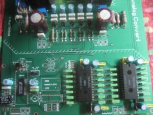

    Tuần này bận quá ,mới cắm được ngần này nên chưa kịp đọ DAC với Cụ Ục, linh kiện tương đối nhưng năm ông bảy mệ quá không biết nghe có lọt không. 2 em 1541 tụ khác nhau, một bên lọc bass, một bên lọc treble, trộn vào xem như đủ dãi tần.
    Nguồn -5V đang dùng con 79M05 đội thêm 1con diode cho nó thành -5,6V tẩn vào em TL431 cho nó đỡ nóng.
    Nguồn +5V chắc cũng làm thế, còn em -15V chơi ngõ riêng.
    Đang thiếu em tản nhiệt kế bên cho em 7805, Cụ nào có cái nào giong giống viện trợ cho 1 cái cho nó match pair.
