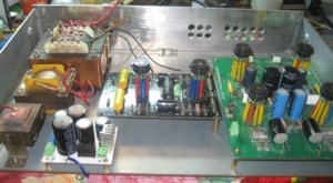

    khà khà :mrgreen: tình hình rất chi là tình hình
    Dọn sang nhà mới có vẻ khang trang hơn :lol:
    Mặt hậu trưa nay mới khoan xong gá thử vô
    Chém đê chém đê ..........

    Có đao đây, rút ra chém liền.
    + Răng không quay cái bo giữa nằm dọc lại cho dễ ngăn phần nguồn và mạch tín hiệu, hơn nữa 6 đèn song song nhau chắc đẹp hơn.
    + Biến áp nguồn và choke nên đặt vuông góc với nhau (quay cục choke giữa cho cùng chiều với cục choke ngoài ) đặt như thế này đảm bảo chỉ cần đóng điện cho cục nguồn, Ục đo AC 2 đầu cuộn choke đảm bảo là có áp AC do xuyên từ trường từ cục nguồn sang do đặt cùng 1 hướng.->>> gây ù do nhiễu AC nguồn.

    Cố lên cụ Ục, sợ chi chém, nhìn thấy mạch hàn là mê rồi, cần chi nghe, về ghép vơi em đen đen mà cho kèn thở hổ hển nũa thì ai chịu nổi :lol:

    Cám ơn cụ Pi đã nhắc nhở, để em về chỉnh lại :) , cái board nớ chủ nhân của cái pre ni nói rứa mới đẹp :lol:

    Boảd pre cụ xoay lại như cụ Pi TN nói thì có rộng chổ và hợp lý hơn ko? Mà chủ yếu hạn chế nhiễu hơn ko? Đẹp nhất ko được thì đẹp nhì cũng được

    Bang chủ nói đúng đó, phần nguồn nhiễu ác lắm. Cứ cắm nguồn lên, cầm bút thử điện, máy đo để thử là biết liền à. Nếu được thì ngăn ra rồi " xây tường" cho chắc.

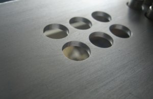

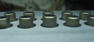

    Update
    Công nhận cái dũa cụ ngon thật nhưng làm ngon cho nhôm mà dở cho cái bầu cặp khoan của em :(
    Phay xước nè cụ, đẹp chưa :lol:

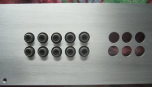

    Xít xìn xịt như cậu với mợ, còn thiếu mấy cái rắc RCA nữa cụ viện trợ gấp (mấy cái kia toàn cặp cặp ko ah)
    Cận cảnh ngọc t rinh và cô bé lọ lem :mrgreen:

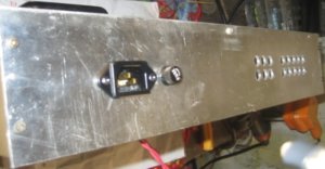

    Phai xước nhôm bằng công nghệ...chà giấy nhám :) , nhớ mua thêm chai xịt trong xịt vô bề mặt để bảo vệ.
