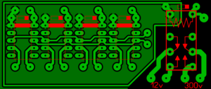

    Board roler của cụ Din đây. mấy cụ vô chém chút để em còn bàn là thần chưởng :lol:
    size 72mmx35mm

    Relay chớ :)
    Em chưa hiểu ý đồ thiết kế mạch ni (dùng relay để đóng nguồn đốt tim và cả cao áp nữa) có tác dụng chi? thường thì người ta đóng nguồn đốt tim trước rồi mới cấp cao áp sau. Nếu đúng ý đồ rứa thì làm mạch trễ (delay) hay hơn.

    Ổn rồi đó, nhưng sợ cao áp có bắn qua đốt tim khi dùng 1 role không? Hay chơi 2 cái 2 nguồn cho chắc :lol:

    @Cụ BA: Lại bị cụ bắt giò :lol: . Rolay ni đóng cho mạch phô nô đó bác, nên cả đốt tim và cao áp cùng lần luôn
    @ cụ Din: đốt tim cụ có treo áp nên chẳng sợ đâu :mrgreen:
