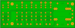

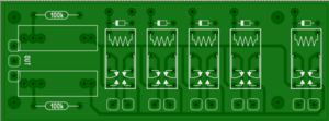

    phần khó nhất đã xong rồi cụ còn ủi thì nhanh thôi.
    Cụ duyệt đi mai em thi công

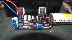

    Linh kiện bèo quá, tội cho ông Pass :(
  9. Baoanh_Hue
    Baoanh_Hue Advanced Member
    6/3/07
    8.888
    phá Tam Giang
    Chỉ có cặp tụ xuất lắp tạm là bèo thôi (em cố ý hàn như vậy để dễ thay thế , em còn mấy cặp tụ xuất Đức, Mỹ,Pháp...sẽ thây dần để kiểm chứng, trở châu âu, Nhật (ko có China mô hey); Fet, Jfet Japan chính hiệu :)
  10. minhtriet
    minhtriet Advanced Member
    12/2/08
    4.527
    Huế

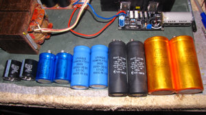

    Chỉ được cái tụ tantalium ngõ vào là ok thoai, còn ngoài ra bèo nhèo cả, trở công suất thì vừa trở sứ + trở chợ, tụ toàn tháo xác máy hết đát ... :lol:
    Lâu lâu lắp 1 cái cụ đầu tư cho đàng hoàng chút đỡ công bỏ ra chứ như rứa thì nghe cũng hơn mấy ông đẩy xe đi ngoài đường chút thoai :lol: .
    Cần linh kiện gì thì cứ réo lên thoai, Hag kho đồng nát nhiều lém, chứ để rứa sô lên... mất mặt Hag quá :p
  11. Baoanh_Hue
    6/3/07
    8.888
    phá Tam Giang
    Khà khà, thì cũng đa số từ kho đồng nát BTX đó mà. Từ từ khoai sẽ nhừ :D

    Công nhận linh kinh bèo nhèo thiệt cụ Mod ơi, nhìn mấy cái tụ ấy ko muốn hàn, hàn xong ko muốn thử :lol: ? mà chơi đồ đó dễ tèo sò, fet nữa?! Chơi đồ xịn cho đúng dân chịu chơi đê :mrgreen:

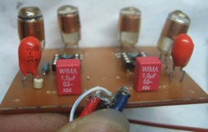

    @Ục: 2 cái tụ màng trong lộ foil đồng bên trong chính là copper foil polystyrene.
    Nói chung mấy loại tụ quấn nylon trong :D kiểu ni đều gọi là tụ polystyrene nhưng đa số là foil nhôm (hoặc bạc :p ) nên nhìn thấy màu trắng như hình
    Riêng tụ foil đồng thì có thêm chữ copper foil mà thoai :D, đương nhiên giá cao hơn (tầm 2-3 lần) loại polystyrene thường.
    Tụ này nếu là tụ pi thì cũng như silvermica dùng rất tốt, dùng cho hồi tiếp opamp như Ục là ngon gòi.

    Vậy thì khỏi lăn tăn rồi,cám ơn cụ tẩu nhìu nhìu. còn cặp opamp thì răng cụ hè, tiếng anh hắn không biết em nên em mù :lol:
