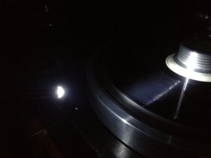

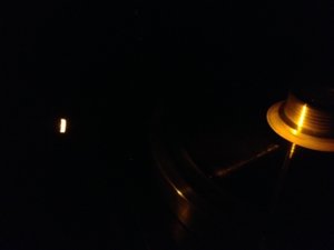

    Chuẩn bị phe lòi l... :lol: , mền làm Led vàng vào, ướm thử so sánh với loại gốc siêu trắng vô Lờ Pê, mấy cụ cho em í kiến nền vàng hay trắng?
    Thanks cụ Pi!

    Nhìn màu vàng phê luôn, đúng là pro.

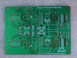

    Bác Din xài board Phono chi và mua ở mô rứa, ra Tết em đu vì chừ dự ớn nhiều quá.
  14. Dinquanhun
    Dinquanhun Advanced Member
    27/7/11
    5.549
    Bo đây cụ ơi
    Bo 2 mặt chạy sợi phủ xanh cao cấp, pre phono MM/MC 4 bóng 12AX/ECC83
    mà cụ cố lên đừng bỏ lại em nó nữa chừng xuân vì nhiều dự ớn hen, để mền có đối thủ 8)

    Cụ Kiến chơi có đèn mà dấu, làm mền đi tìm mãi ko ra, may vô tình có bí kíp nên mới có loại đèn nì. :shock:
    Mf cụ chơi siêu sáng à? Mấy đèn? Nếu chưa đẳng cấp mền hộ công cho đèn vàng cam hàng gia sang trọng quý phái . :lol:
