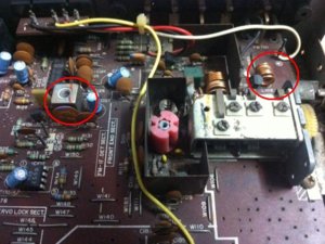

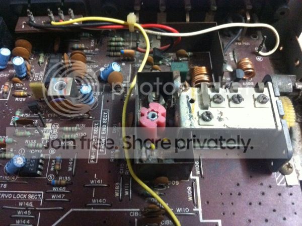

    Lâu lâu phán cho nè:
    Không xoay con mô hết, thấy 2 cuộn đồng L101 và L102 đó không? Cho nó sưa sưa mấy vòng dây ra :lol: nghe đồn rứa

    Gặp cụ Din tuner là đúng bài luôn :lol: .
    Em đang thiếu mấy cái tụ, cụ vặt giúp em vài cái với nhá :mrgreen:

    Kéo giãn cuộn dây L102 ra rồi xoay đài xem dò được chưa.
    Khi dò được đài rồi thì chỉnh thêm cuộn dây bọc trong vỏ sắt (nhớ đánh dấu vị trí nếu chỉnh ko ép phê thì còn đuờng mà trả lại :lol: )
