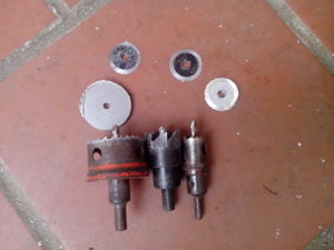

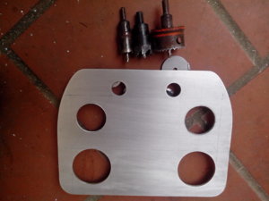

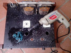

    Bác mô thích lọ mọ cắt lỗ chân tube...đồ rứa...thì có thể dùng mấy mũi cắt ni.Cắt nhôm, tấm sắt mỏng hơi bị ngon :D

    Me cỡ mấy rứa cụ, còn bén không hay đùi lây rồi. :lol:
    Mền đang cần 6 lổ cho 12ax7 và 1 đèn nắn đây

    Mũi xịn mà, lấy về dùng thử đi, gắn vô khoan bàn là bá cháy (nếu lỡ khoan bàn bị cháy thì mượn khoan em :lol: )
    Mũi to phi 50mm, mũi trung phi 32mm (vừa lỗ đế 8 chân EL34 đồ rứa...), mũi nhỏ phi 'không nhớ' nhưng nếu cắt lỗ 9 chân thì hơi rộng.

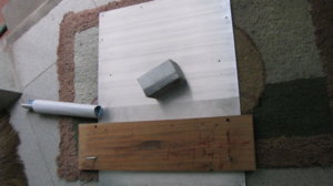

    Phai xước mặt nhôm nè mấy bác :) , làm xong xịt chất bảo vệ bề mặt -->ngon :D
