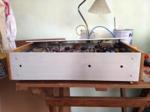

    Phần thô đã xong, up tiến độ cho mấy cụ chộ :mrgreen:
    @ Cụ Ục: tấm nhôm nớ lấy cạnh mô làm chuẩn rứa?

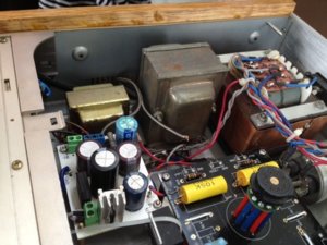

    Báo cáo các cụ, trưa nay được sự viện trợ bình accu của Ục ục, amp kẹo kéo của miền đã hát.
    Tuy e nó nhỏ nhưng mờ đúng là rất có võ! :p
    Bữa nào ra sân sẽ có cụ buồn vì e nó đó :lol:

    Tin hấp dẫn đây, ngõ ra "rò" DC mấy mV?

    1 má ra 10mv, má kia là 65mV, nhưng vẫn đang xuống từ từ, hy vọng chạy rà cỡ 1 ngày thì 2 e bằng nhau :D

    Amply chạy SE ClassA làm chi có chuyện ngõ ra 0mv. Đối với amp chạy PP dùng nguồn cộng trừ nếu cân chỉnh tốt thì điểm giữa 0V. còn đối với amp bán dẫn SE thì đương nhiên điểm làm việc luôn luôn ở chế độ classA, khi fet không dẫn thì Vout tương đương Vcc. Như vậy đối với tụ xuất tốt và có trở ở ngõ ra thì Vout là 0mv, còn lại nếu tụ rò rỉ nhẹ thì đương nhiên là có +Vout, không có -Vout.
    Ngõ ra amp xuất tụ nếu đo áp ngõ ra thường xuống từ từ do đặt điểm tụ phóng xả, muốn đo thì đấu loa hoặc điện trở vào rồi mới đo. Có áp DC thì do tụ rò, có áp AC thì do nhiểu từ tín hiệu vào. Chấm hết!!!
    Phát biểu như vậy không biết có đúng không, chứ các Bác bảo em Say hay nói tùm lum.

    Cạnh mô cũng được hết cụ ơi, vì 4 cạnh mà đến 3 cạnh ko thẳng rồi :lol: . Cái đinh xuyên miếng ván xấu, kinh dị quá :mrgreen:

    Đinh đó là con tê rô gai, xong tháo ra vặn con khác :lol: .
    Thuốc bổ về rồi, không ngờ 1w mà to ri, tối gắn vô, chi sợ lổ mạch nhỏ 8)
    Phải có 1 cạnh chuẩn mới cho lổ đế đèn được mừ
