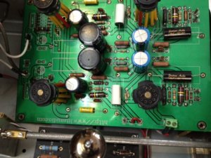

    @ cụ Lọ mọ: help mền: phono bật lên ko tải, volume = 0 thì 0 chi hết. Nhích lên 1 tí thì rột rột, roẹt roẹt 1 vế left mãi ko hết, vả, giác như dĩa quá nhớp nhưng vẫn chưa có tải :|

    Nghe theo mô tả thì phần pre ko bị, có nghĩa cái volume cũng ko liên quan.
    Như rứa chỉ còn phần phono, mấy cái chân đèn thì quá tốt nên khó hở, chỉ sợ bóng cũ quá nên chân đèn bị teng :p , thử cạo sơ chân đèn xem sao.

    Cảm ơn cụ, nghe Pre thì ko cái mô địch nổi, nghe 2 đầu cối phát Chế Linh Thanh Tuyền hay Thái Thanh Quang Lê thì quá ok như thuốc rê phun đúng điểm Rê (G)
    Bật qua phono bị 1 vế chưa tải, rột rột roẹt rợt ko theo chu kì gì cả, vậy để mền đảo đèn 2 vế xem thử, xong vỡn bị sẽ thay 2 cặp tụ (nối tầng) vàng zangten = tụ scr đen như củ :mrgreen:

    Chắc rứa, mền đảo đèn thì vế trái vỡn bị rột roẹt, như vầy là đèn và chân đèn ko bị chi. Giừo treo mỏ hàn phải dùng lại thay 2 em tụ zen ten = 2 em den đen

    Em zen ten ko có tội, thay em den đen vô vỡn bị má trái
    Không có dịch vụ bắt bệnh tận nhà mền dùng dịch vụ bắt bệnh qua hình ảnh và qua điện thoại xem sao? :lol:

    2.508
    Huế
    Thầy phán: không hư chi nhiều, chỉ cần thay cái tấm màu xanh lục thui. Cái ni rẻ :lol:

    @ cụ Ục: cụ chẩn qua ảnh thấy đúng, dí vài mối hàn thấy hết rồi :lol:

    Ai học được chữ ngờ đau cụ, mạch tháo vô tháo ra thì như chuối chín cây mừ :lol: . Cảm ơn cụ và cụ Ục đã chẩn qua ảnh + điện thoại 8)
