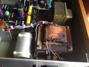

    túi ni về bật rề, ko có tín hiệu dù đèn vẫn ok, cắm direct để nghe, đang uống beẻr tiếp khách, 30 phút sau - khét lẹt - mặt mica méo, kệ nó nghe tiếp vì đang direct, " để mai tính" :(

    chỉ vì mê diy đó cụ, may mùi mực át mùi khét nên chủ và khách tẩn tiếp, giừo khách về còn mùi khét lẹt
    cho tí ảnh đai rếch cho thấy mũi hếch nè

    Cháy ghê quá, cục nguồn bị quá tải rồi.

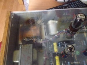

    tí cận cảnh cho nó hết chảnh :mrgreen:

    Cái ni chắc quá tải biến áp rồi chứ làm răng mà cháy dữ ri. Rề ni hơi nhiều đèn 6 đèn + đèn nắn + ổn áp, riêng đốt tim đèn nắn đã mất 10W rồi, nên tính tổng tải lại, nhiều khi thêm mấy cái rơ le ăn dòng cũng nên.
    Re xịn mà cầu đồng hổng xịn, Biến áp cháy trước cầu đồng cháy sau.

    Cái Pre ni ko có duyên bác Din nhể. Làm cục nguồn khác to to tí cho an toàn, đất còn rộng mà.

    hôm qua tê ko biết, sáng ni lên phòng thì ôi thôi, chào tạm biệt ta đi đây :lol: : mùi khét đã ăn vào tiêu âm hút ẩm, ngấm vào ghế nỉ rèm vải, .. mở toang hết cửa bật to hết quạt cho nó xông hơi 3 ngày 3 đêm :mrgreen: , đến khi nào mền về lại chắc ổn

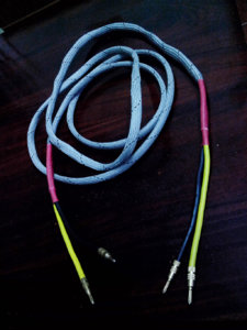

    Noái về gain co nhiệt: dùng mỏ hàn, máy sấy tóc, bật lửa ga...thì độ co rút đều ko như ý muốn, bật lửa ga thì ám khói đen-->xấu. Trong cái khó ló cái khôn, em bèn đem nó lùi vô...BẾP lửa ga-->quá OK (cỡ gain to mấy cũng ok hết nhưng vặn lửa nhỏ thôi nha, tránh xém vô vỏ xác rắn, khi lùi thì bỏ cái khăn ướt bên cạnh, lùi xong thì nên làm mát nó, nhưng mà nếu ko làm mát cũng chẳng sao cả :) )

    Ủa dùng bếp gas thì không đen hả bác ?
    Để em về thử coi nờ

    Dùng bếp lửa ga vặn nhỏ không bị ám đen-->đẹp :D
