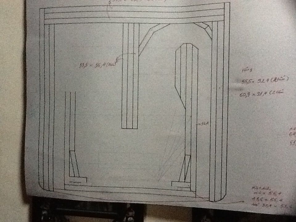

    Nhờ các bác coi dùm em cái thùng này có lỗi gì ko
    Em định đóng Onken bề ngoài lai Tannoy Canter và Wesminter. Vì ko hình dung ra được nên em vẽ theo kích thước thật luôn
    Mặt cắt nhìn từ trên xuống:

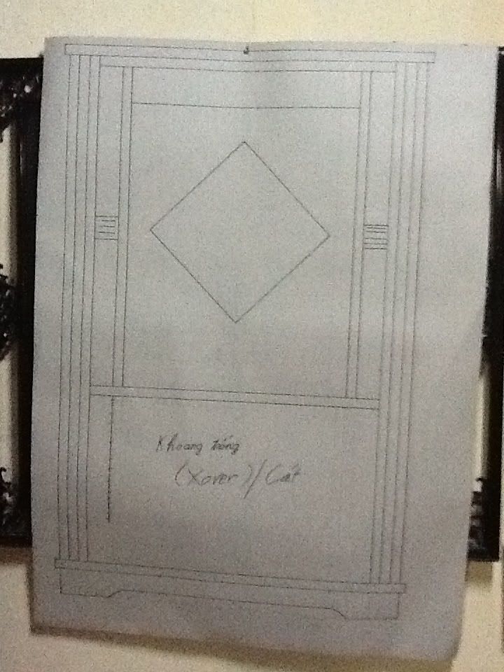

    Mặt trước: em vẽ chưa hoàn chỉnh, khi làm sẽ tính chuyện bo cạnh, diềm trang trí ... như Tannoy Canterbury sau
    http://i1246.photobucket.com/albums/gg6 ... 6f41d1.jpg
    Kích cỡ thùng là 45x50x60 trừ đi các vách ngăn là 75l đến 90l ( chiều cao là 100, cái ngăn dưới là để cho đẹp thôi)
    PS: cái hình thoi ko phải là cái horn mà do em lười vẽ tròn :mrgreen:

    @ bác WC, mẫu này cũng được lắm, em chưa hiểu cái hình chữ nhật mặt trước là loa hay là "ê căng" rứa bác.
    úi mà bác chơi ván 30 mm thì ghép 3 tấm với nhau thì hơi mệt đó nghe

    852
    Ván 18mm thôi. Cái hình thoi là cái loa, do em nhác vẽ tròn

    Ơ, có người cóp ý tưởng của em :lol: ... Ủa, mà đã thấy hay đo đạc sờ mó loa này đâu mà biết kích thước thật? :shock:
    DIY đi bác, cố lên :p (để coi khi mô thì bác làm xong)

    Vậy thì em bo tròn cạnh cho mượt mà chút là đỡ đụng hàng kiểu góc cạnh của bác :mrgreen:
    Kích thước thật là em vẽ trên khổ giấy 80x120 nhìn cho trực quan chút. Thấy hơi thô thô chắc rút chiều sâu lại 2cm

    Ấy coi chừng :mrgreen: vo tròn cạnh từa lưa chút nữa chơi gỗ lạng lên hơi mệt đó nghe.

    Chà chà gay cấn nhỉ...Mà bọn Tannoy nó làm được thì chắc có cách..Bác coi mẫu thùng Canterbury là thấy

    Đó là nói cho hết ý với bác Thanhhue thôi. Ý em là khi làm mới thấy rõ được bo cạnh có đẹp ko. Bo cạnh nó mới ra Canter
