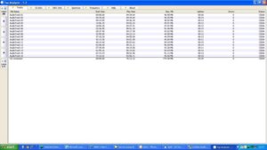

    CD mồi Huế mù sương có bonus Tâm tình gửi Huế đã xong, đã qua 3 vòng kiểm tra và cho kết quả tốt. Cụ nào đánh qua cối rất hay.
