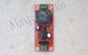

    Chiều ni mới đấu xong Pre Phono, cắm bóng chạy ok, tuy nhiên có 2 bệnh sau:
    1, Bật qua Phono thì sau 30s Role delay đống cao áp thì nó cũng làm cái "Bụp", giống như là ko qua mạch trễ; Vậy thử đảo lại cho trễ đốt tim còn cao áp vào trước có được không? nếu không được thì sẽ ko sử dụng mạch này mà chỉ cần vặn nhỏ volume ở amp khi chuyển selector nư hồi xưa :lol:
    2, Ù và rít: như có 2 con chuột cái và đực đuổi nhau ở bên loa phải: gói gém lại dây thì hết rít, còn u thì đưa cái Iphone ngăn cách phần đền nắn 5Y3 với mấy bóng 12ax7 phono và Pre thì hết hẳn: như vậy sẽ cho bóng nắn mặt áo giáp đồng hoặc nhôm tròn; nếu giải quyết khâu ngoại hình thì cho chìm xuống mặt chasiss luôn; còn không thì cụ viện trợ cho em ít keo dán cái Iphone vô trên vỏ làm tường ngăn cách chống nhiễu gây ù. :roll:
    Còn vụ rột roẹt bên trái chưa thấy vì mới tét thử 1 bài thấy ok nên để đó tính tiếp
    Thanks 2 cụ cụ nguồn ok cái đã

    Cái số 2 cụ đã bọc lại miếng đồng cho cục nguồn và mass cho nó chưa, miếng nắp nhôm đã bắt chưa?, bắt chặt vào để nó tiếp mass vỏ luôn nhé. Nếu rồi cụ thử xoay 90 độ đèn nắn thử, hay ko bằng hên nhỡ như được càng khỏe, Thử rào tole để cách ly giữa phần nguồn và pre-phono. không được nữa thì mời chiên gia epoxy lên hộ công gắn cái I phò vô cho cụ :lol:
    Bó dây lại hết rít là do dây tín hiệu quá phò thôi cụ ạh :lol:

    cụ ục ui, mạch đay rồi, vụ tính tón mền bó tay
    cụ tính giúp mền cần 5s đóng thì điện trở R1 là mây rứa :mrgreen:

    Bo đóng trễ cao áp mua khi mô ri, nếu mà có mua cho em đi chung chuyến với hý.

    Tùy theo sai số của linh kiện mà cần R1 từ 30K-40K
    Ngâm kíu thêm cái ni cho thư giãn nè :D
    viewtopic.php?f=46&t=81436
    Vụ bo đóng trễ thì ko liên quan gì vụ hết bụp cả, lúc trước miền quên vụ này, khi thấy mua bo đóng trễ có để ý nhưng đầu óc lù mù quá cho nên quên hỏi kỹ.
    Nguyên tắc đóng trễ chỉ chống bụp khi đóng đường tín hiệu mà thôi, có nghĩa dùng nó để đóng đường tín hiệu tại ngõ ra bo phono xuống mass (đây là trạng thái mặc định), khi bật qua phono thì sau mốc thời gian rơ le mới hở nên ngõ ra phono mới thông được.
    Đại khái là B+ và đốt tim cho bo phono cứ cấp qua relay như thường, còn mạch trễ dùng đóng ngắt tín hiệu tại ngõ ra bo phono xuống mass.
