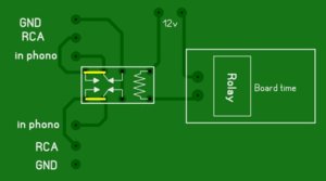

    cảm ơn cụ, rứa là tín hiệu out phono qua Pre là trễ ở đây à?
    rứa là đấu vô role của bo trễ thì dư 1 rờ le bên kia làm thêm 1 line in nữa cho lũ cối khỏi kiện :mrgreen:

    Không dư mô cụ ơi, bên rolay trễ nớ chỉ 1 má tiếp điểm thôi nên không sử dụng cho 2 kênh được. Cụ đấu lại theo sơ đồ sau nhé, vì board chạy AC 6v ( hình như chay được 12vdc em chưa coi lại mạch nên ko chắc lắm) mà rolay 12v nếu ko muốn mod lại mạch time thì cụ dùng tạm theo kiểu thủ công này vậy.
    Điều chỉnh time thì cụ thay R1 như cụ MT nói rứa :D

    Như rứa là bình thường tín hiệu phono sẽ dập mass, sau vài giây se thông tín hiệu qua bo rề.
    Vậy là tín hiệu out từ bo phono sẽ qua cái rờ le trren bo trễ ni (phono in) hay tín hiệu in vô bo phono (in phono) :p

    Phía RCA (in của phono) chứ nếu ở bên out phono (lúc này in của pre) mà dập GND nữa thì làm răng mà nghe pre hả cụ :D. Nếu muốn nằm ở phía pre thì phải bỏ 2 đường màu vàng mà như thế cũng có khả năng sẽ bụp tiếp :mrgreen: nên tùy cụ chọn

    thì chỉ dập cổng out từ phono ra thôi, lúc này đang nghe 4 cổng Pre còn lại thi ko bị dập mà; chứ phía RCA thì lúc thử đã cắm tín hiệu mâm LP vào mô?
    mà role 1 má thì chịu rồi cụ Ục à
    hic, diy mệt quá! :p

    Ui chao ơi, Pre chi mà phức tạp ri. nhiều rơ le quá khi hoạt động không ổn định cái nhảy qua cái nhảy về, thi thoảng bụp, xoẹt, lách tách xem chừng tèo mấy em loa treble.
    Thứ hai nữa là ngõ vào tầng sau ví dụ như pre hoặc pow đèn thường là nối trực tiếp vào lưới, bình thường bias đã ổn định mà cứ dập mass liên tục sẽ gây tiếng bụp bụp. (Là đoán thế) :lol:
