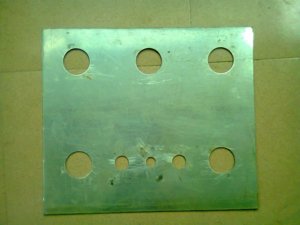

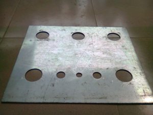

    Hôm nay em làm được mấy cái lỗ này thôi! :D

    Dập lỗ bằng máy à? :D bác hỏi giúp em vụ làm chassic sắt chưa?

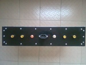

    Mấy hôm vừa rồi ham ăn chơi quá.

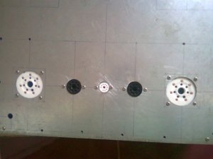

    Em chỉ làm thêm được chừng này thôi. :(

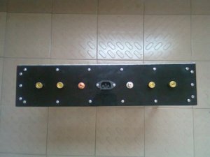

    Đây là mặt hậu của em nó.

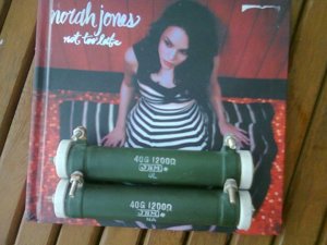

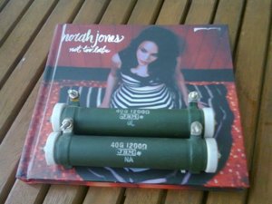

    Hôm nay em lượm được cái này.
    Các bác xem có dùng được không? :D

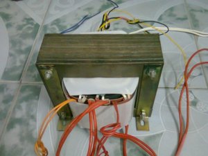

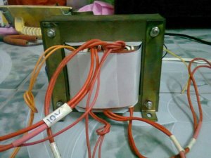

    Hôm nay mới xong được cục nguồn.
    Các bác xem nó được không?

    Hehe, nguồn đã xong, nắp chụp Cụ Gà đang gởi ra, bác Kỳ tiến hành lắp mạch đi thôi :D

    Cục ni cao áp+đốt tim e rằng nhỏ, cao áp định nắn bội áp hả (nghe đồn bảo quấn cục đốt tim riêng mà,răng lại quấn cuộn 10V vô cục ni :p ), tiêu chí bự, dày ko đáp ứng-->thiếu lực đó nghe, làm nhanh đi bác đặng còn guýnh với AMP em, khà khà :lol:

    Hình như mới quấn cuộn đốt tim thôi :roll: chứ có cao áp thi nhỏ quá, mỏng quá :lol:

    Hehe, bảo đảm công suất lớn hơn cái GM70 của cụ, nguồn gì mà chạy cứ ì ì è è mà dám so với nguồn chuyên dụng. :p . Nguồn ni công suất thực là 430W đó, cao hơn so với yêu cầu khoảng 100W!
    4 cuộn đốt tim 10V/3,5A mục đích chơi đủ kiểu bóng sumo luôn :lol:

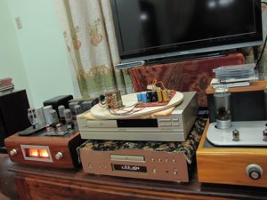

    @minhtriet: ghẹo em hoài nghe :lol: DAC nghe thiệt rồi mà, em đấu thẳng vô Tube Amp luôn (kêu khá hay, phải tội gain hơi nhỏ, em khẩn trương làm cái IV tube :D
    (Đấu như ri nè: CDP (SPDIF out)-->DAC 1865 IN--> Analogue R/L-->TUBE AMP)
