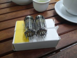

    Đợi 405 hay 450 lâu qué, em gửi quà cán mốc 400tr tại số 6, khi nào cụ rỗi thì ghé lấy nhá

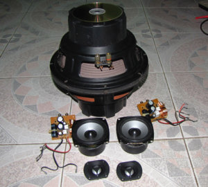

    Noái là làm, đổi gió "chiến" cặp loa booksheft nghe DẠC Cối chơi :D
