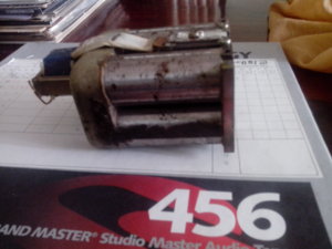

    Lại noái về vụ xóa băng, trưa ni mềnh mới nhận từ PX 2 em CỐI, mềnh bèn lấy cục nam châm cực mạnh từ cái Ribbon tweeter rồi thực hiện rà tới rà lui vài luợt trên băng. Sau đó mềnh lắp băng vào CỐI, play thấy kim nó nằm yên :D .Ôi, đỡ tiền mua dây đồng rồi, lại đỡ tốn điện nữa :lol:

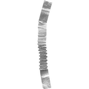

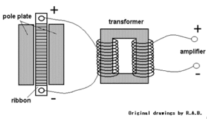

    Nhân tiện đây, mềnh có cặp trép dãi băng (ribbon tweeter) nhưng cái màn "tiêu" mất rồi, đang kiếm vật liệu DIY mà chưa ra. Vật liệu làm màn phải mỏng, nhẹ, có tính dẫn điện. Bác mô có cao kiến chỉ giúp ( đã thử giấy nhôm nướng thịt rồi, cũng kêu ra tiếng nhưng mà chưa hay lắm,...).
    Nguyên lý hoạt động của nó đây.

    Cuj Mod gọi số post trên chưa...tay đó bán nam châm NEo, alnico đủ các kiểu đoá...nếu mua cho ẻm theo vài kg
  17. Baoanh_Hue
    Baoanh_Hue Advanced Member
    6/3/07
    8.888
    phá Tam Giang
    Bác định mua nam châm, màng, coil, nhện, foam...về DIY củ loa à. Thôi, mua làm chi bác, tỉ lệ thành công rất thấp. Mua loa mấy thùng loa rẻ cảm thấy ngon tháo củ ra mà DIY :D

  19. Wanderer Cowboy
    Wanderer Cowboy Advanced Member
    14/2/12
    852
    Ô ẻm ko nói đâu..bí mật...nói ra các bác kiu ẻm bị chạm dây...Ẻm mua về để ngắm thôi :lol:

    5.549
    cụ thử lá đồng xem

  22. Baoanh_Hue
    6/3/07
    8.888
    phá Tam Giang
    Lá đồng thì phải thiệt mỏng.
  23. Dinquanhun
    Dinquanhun Advanced Member
    27/7/11
    5.549
    Nếu cái xóa mà đẹp, thì cầm cái xóa rà rà băng cối cho ngọa 8)
    Trường hợp cái xóa ẹ như của cụ, thì kiếm cái hộp/ xác gắn cái xóa dấu ở mặt sau ko ai thấy, xong cho băng vào chạy/ xoay 2 3 vòng chậm chậm thì thấy hoành tráng và sẽ ok hơn, chứ tay mà cầm cái xóa nớ thì ôi thôi, tay và băng còn dớp hơn đầu từ :lol:

  24. 6Pi3Hue_audio
    6Pi3Hue_audio Advanced Member
    24/4/06
    1.431
    Thừa Thiên Huế
    Màng loa treb thì bằng nhôm cứng hoặc titan chứ có ai làm bằng đồng đâu.
  25. VICAS
    VICAS Advanced Member
    29/3/06
    180
    Bác Mod đang đầu nậu bo ACA à? Muốn có đồng mỏng thì bác nhờ mấy ông Kim hoàn nó dát cho bác ơi
