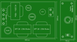

    Công suất tiêu tán anot 15w/ch đó cụ :lol: , em ni làm xong khoảng 3-5w là đẹp
    @cụ Din: "chin gum" ni tuy đẻ sau nhưng mà là mạ của chin gum trước, khoảng 15kg :lol:

    Góp ý mặt bằng:
    - Cục nguồn lật nằm lại đừng để đứng cùng hướng với OPT (OPT SE rất dễ bị cảm ứng từ trường từ cục nguồn sang.
    - Đèn 7F7, đèn 5998 và tụ nguồn nên bố trí lại cho đẹp, ví dụ như hình tam giác, hàng dọc, hàng ngang chứ như đây mỗi em nằm mỗi hướng lộn xộn quá.
