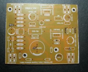

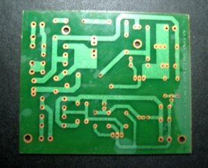

    Hehe, cơ bản là miền đang có pcb vừa có phần ổn áp cao áp (đằng nào cao áp hiện tại hơi cao phải cản thêm điện trở, nhưng trở triếc chi cho phiền phức, chơi ổn áp luôn cho hịn :p ) vừa có ổn áp đốt tim dùng IC LM317, IC này thì hịn hơn dòng 78xx nhiều mà hỗ trợ 1.5A, nếu chạy cỡ 1A thì cái tản nhiệt nhỏ xíu cũng mát rượi luôn.
    Nếu thích thì miền hàn mấy con linh kiện vô là xong, cái khó là size e nó là 9x10cm, sợ là hơi to.
    Còn vụ cao áp Mr Ục vấn là thế này:

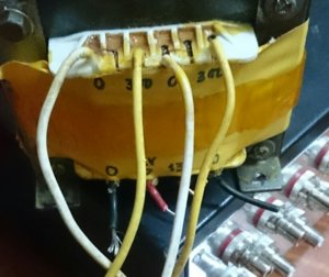

    Nguồn cũ là 270VAC, Ục quấn lại cũng 270VAC nhưng do quấn dây to hơn nguồn cũ, vì vậy ko bị sụt áp nên áp so với cũ thì cao hơn, tuy nhiên khi test Ục dùng bóng có sẵn là 5U4G, do bóng này sụt áp tại bóng đến 55V nên sau khi qua 2 choke thì được khoảng 300V, đúng theo yêu cầu
    Đến khi qua cụ Pi thì gắn bóng nắn hịn vô, bóng này sụt áp chỉ 15V thôi nên cao áp vọt lên gần 350V (có thể điện lưới nhà cụ Pi cũng hơi cao) nên cụ Pi phải cản thêm điện trở.

    @cụ Din: Đúng thế, nếu an toàn nên chuyển sang LM317 là tốt nhất, khỏi lăn tăn. Nguồn củ của cụ là 250v Ac, em có trừ hao 1 chút nên quấn thêm thành 260v, dây em cũng tăng lên 0.25 nên RDC nhỏ sụt ít hơn củ chút xíu. Do cụ đổi bóng nắn 5Y3 thành bóng xịn mà em hổng có biết nên cao áp tăng là điều tất nhiêu rùi.

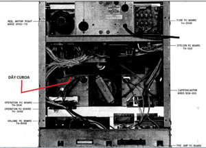

    @Các bác: cho em hỏi mua dây curoa cho cối (chỗ capstan motor truyền qua bộ phận dàn băng) chỗ mô hèo? (thấy dây curoa ni có vẻ nhão nhão, chùn chùn) :)

    Cu roa trước mới hiểm tề chớ cu roa ni nhằm nhò chi. Kéo dài đo mấy phân, ra Xuân lộc mua curoa cassette tròng vô là ngay ken. Còn cu roa trước thì DIY dễ ẹc.

    Vũ như cẩn anh 6Pi à :( .Khi thao tác ra lệnh Play, tua FW, BW... nghe relay có động tác nhưng ko play, tua BW được, huhu để kiếm curoa thay thử. Mệ XL nớ em vô mua nhìn cái mặt thấy ỚN.
