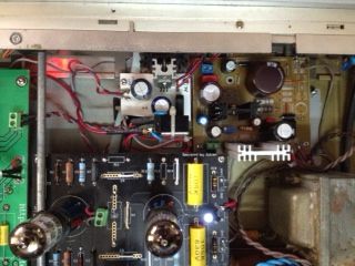

    báo các cụ là hôm nay mền thay7812TC của cụ mod vô thì vào 15v ra 0v, suy ra hỏng, may mà còn sờ cua LM7812 thay vô, đo kiểm toàn bộ như các cụ hướng dẫn:
    - cao áp sau choie là 330v, tại Pre là 297v và tại phono là 251;
    - đốt tim pre (LM7812) là 11.92v; phono (sau LM chi đó) chỉnh xưống 11.93v
    - Rờ 3 miếng nhôm đều mát rược, chắc phải làm cho nóng lên tý mới gọi là ổn áp :mrgreen:
    - Pre ko ù, phono mới nghe 1 mặt cũng ok, ù nhỏ khi 12h.
    mấy cụ duyệt cho đóng nắp lên kệ cho bằng anh bằng em hè :p

    Ui chời, mềnh tháo trên board xịn, nó bị hỏng chắc xui thôi. Trên board đó còn 1 con, cậu có cần nữa không để mềnh tháo.
