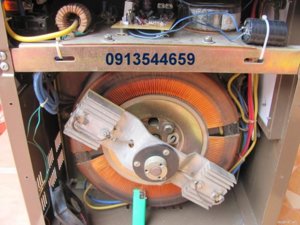

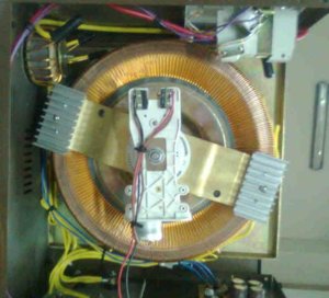

    Mấy cụ muốn có bacl ngon bổ rẻ thì kiếm mấy cái Lioa loại có 2 cái chổi than như hình
    Loại này sẽ có 2 cuộn // giống nhau từ 0-100-110-220-260V cho nên mua về chỉ cần đấu lại dây là có cục cách ly ngon lành mà đủ nguồn điện ra.
