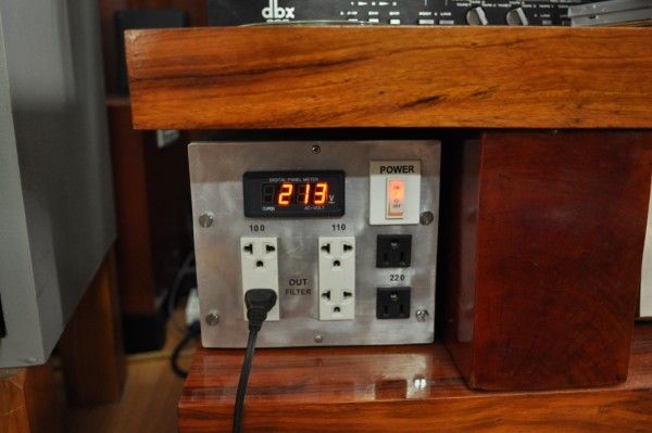

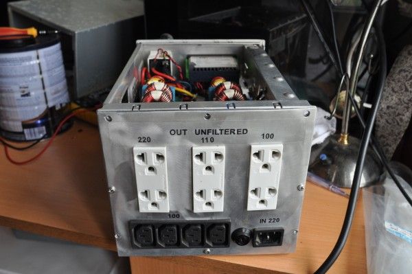

    Về lục lại cơm nguội đồ DIY sô lên cái BACL mền hoàn thành cách đây 3 niên, dùng từ đó đến giờ, linh kiện Phan Đăng Lưu qua Đào Duy Từ rẽ về Đào Duy Anh :lol:
    mặt trước là có lọc 3 đường riêng: Filter, mặt sau không lọc Unfiltered , ưa chi có nấy, nhiều lổ ri mà còn đối thiếu với phòng mền :mrgreen:
    @ cụ Tư: cái thèng mô mà mua đồng hồ chỉ đo vôn không mà đắt rứa là đây, nhanh lên vì chỉ còn 1 cái nữa thôi :oops:
    Nhân đây cụ mô xong BACL thì đem thách đấu với cái mền luôn hí

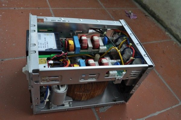

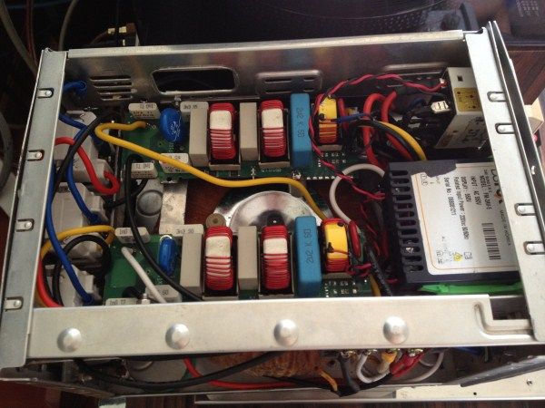

    Hình ảnh em nó cách đây 3 năm, hiên ngang sánh vai cùng đồ hỡn :lol:
    (nằm ở góc trái dưới).
    Từ năm nay thì nó gánh thêm: 2 cối, 2 HDD dock, 1 HD player, 1 cục xóa băng, 1 đèn soi, 1 pre nhưng vẫn chơi tốt. để về mền chụp ảnh mới sô vọc mấy cụ chơi :lol:
    @ cụ Đức: Cụ Ới còn dư 1 cục BACL + lọc rin rất gọn đó mà chưa biết dùng làm gì, cứ lấy về thử thấy hay rồi tính tiếp :p

    Vừa rồi mới hỏi mối bán BACL, có 1 cục 2KVA, nặng 20 kg, đủ đường ăn chơi 100,110,220 báo 3,6 củ đó.
    Nhìn dàn lọc đã đời con cóc hí
