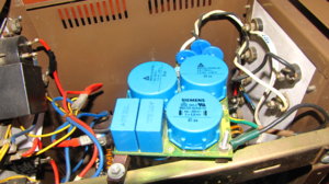

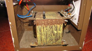

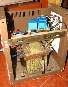

    Siemens có 1 Siemens :) , cục BA lõi Mẽo fe mỏng dính, nhìn cây viết thì đoán ra ... nốt nhạc :lol:

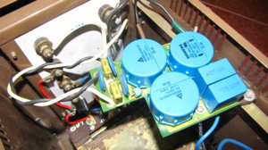

    Cụ yên tâm, em ngâm cứu và vẽ lại cái mạch NF Siemens ni lâu rồi. Cái board Siemens của iêm ngoài chức năng NF như của Cụ, nó còn có thêm chức năng bảo vệ quá áp, giông sét nhờ gắn thêm cục Varistor. Bình thường Varistor có trở kháng rất lớn, khi quá áp hoặc giông sét trở kháng của nó rất nhỏ gây đoãn mạch làm nhảy áp to mát, đứt cầu chì phía IN qua đó bảo vệ dàn máy yêu quái của em, bởi rứa mới ... khóc một dòng sông đó :D

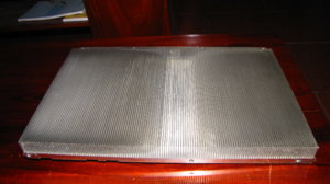

    Đi làm về vấp mụ chai bao bơ bợ được tấm ni :lol: :mrgreen: (đồng mạ kẽm hay mạ bạc ri hèo?). Em khoái Ampli Class A rồi, lần ni làm F5 của cụ Pass LAB thôi :D

    Mấy cục BACL của Loaloa trước khi bợ cần kiểm tra xem cắm điện có bị kêu O...O hay không (có thể do quấn thiếu vòng cuộn sơ cấp với lại điện lưới thường lên cao). Khi BA bị kêu có thể sẽ nhiễu ra loa rất khó chịu nhất là đối với những đôi tai vàng :D
    Ừa, cân nặng mấy kg ri hèo, mà 2 cái cùm sắt có khi cỡ 1kg rồi. Ước lượng kích thước viên gạch lát thấy chưa yên cái bụng lắm :)

    Hic hic, board lọc xanh Siemens nớ 2 năm về trước mua chỗ Yes Sir đó (hình như 80K), không biết nay còn ko :D
