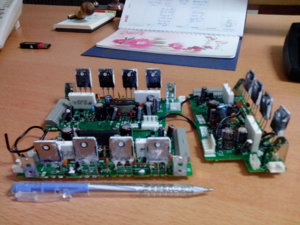

    Mod và Ục down file ni về để biết cách đấu dây cho bo công suất nớ;
    http://diagramas.diagramasde.com/audio/ ... S%20sm.pdf
    Bo ni nó ko ghi công suất max mà chỉ ghi min thôi, 30W/8Ohm hoặc 40W/4ohm. Nó chạy nguồn hơi thấp (+/-32VDC) cho nên sẽ dễ ghép với loa 4ohm (8ohm thì ko phải lăn tăn :D ).

    Đang đọc mà cũng chưa hiểu vì răng mà áp b++ hắn không làm kiểu khác mà dùng 3 con tran dùng theo kiểu switch :shock:

    Dùng transistor để đóng ngắt nguồn mà thôi, đóng bằng bán dẫn thi sẽ ko nghe bụp ở loa, chi phí cũng thấp hơn relay.
    Thực tế thích ổn áp thì dùng cặp LM317/337, còn ko cứ RC mà chơi cho âm thanh nó tự nhiên :D

    Hàng về Ục ui, rãnh dò đường nguồn, đường Signal in, kế đến là dệt biến áp :)

    Ui, như ri thì còn chi nữa mà DIY, như ri gọi là KIT rồi. Cái này mà lắp vào nghe nhạc nó thành nghe xem phim đây. Thường mạch này chạy class AB với dòng fix bias rất thấp nên nghe không phê mô. Có đều là ngon bổ rẻ.
    Cái này muốn chạy phải đấu nguồn: mà thường là 2 nguồn cho công suất và phần IC riêng.
    Tìm đường Muting để cắt ra và lắp thêm mạch bảo vệ loa.

    Mạch ni bias chưa biết thấp hay bình thường, nhưng muốn chỉnh cũng dễ. Toàn bộ mạch giống như cái amply "SS cuối cùng" lúc trước e lắp. Mạch nói chung đơn giản bởi vì phần pre và driver IC nó gánh hết rồi nên cũng có lợi thế của nó, theo e mạch nghe chắc chắn là tốt. Cặp sò công suất là Sanken darlington cũng hay lắm.
    Phần nguồn thì mạch này nó dùng chung là +/-32VDC, chỉ có là cấp cho sò thì nó chơi direct như bình thường, còn cấp cho IC thì qua 2 con transistor đóng ngắt, nếu dùng nguồn chung thì có thể từ nguồn sò dùng trở 100 Ohm rồi tụ lọc trước khi vào IC.
    Nếu đã quấn nguồn thì tốt nhất quấn 1 cuộn >=3A cho phần sò, 1 cuộn dòng cỡ 100mA cho IC, 1 cuộn khoảng 24VAC cho bảo vệ loa, 1 cuộn nhỏ để ổn áp ra +/-15VDC cấp cho buffer nếu dùng.
    Mạch này dùng nguồn +/-32VDC cho công suất 40W/4 Ohm, nhưng cũng trên một thiết bị khác của Sony cũng dùng mạch giống như này nó lại chạy nguồn +/- +/-47V cho công suất 80W/4 Ohm, vì vậy chúng ta cứ lấy trung bình là +/-40VDC là hợp lý.
    Muốn hoàn hảo nữa thì nên thêm 1 tầng buffer ngõ vào, có thể là buffer opamp, tube hay là cái mạch linh kiện rời transistor mà Mod đang có sẵn đó.
    Mod chịu khó đầu tư cặp tụ nguồn khoảng 10000-15000uf/50V tốt chút là nghe hay thoai, đừng có lục mấy cái tụ đồng nát cân ký kẻo uổng e nó.
