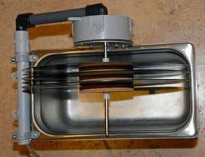

    Nguyên bản máy ni chỉ dùng rửa chén :p , muốn rửa được dĩa Cụ phải chế thêm cái trục quay kẹp dĩa như ri :lol:
    Còn ko e thấy trên lầu của Cụ có dư cái phòng nho nhỏ đó, làm cái vòi xịt nước rùi chơi theo kiểu ông Tây ni là ngon bổ rẻ :lol:

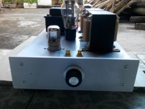

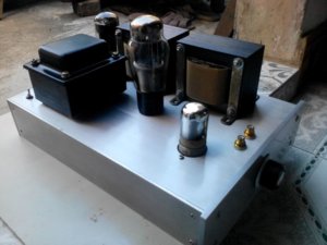

    Em mới hoàn thành cái rọ cho em 5998a. Đú theo cụ chủ shop mà hông đặng :lol:

    vẫn không đủ nắp chụp hả cụ?

    Ủa! bác thanhhue làm monoblô à?
    Em thấy một cục opt chưa lắp đó.

    Đồ nớ thuộc hàng hiếm nên vẫn chưa đủ cụ ah
    sờ te đó cụ Kỳ ah. 5998a là bóng kép, 2 cục đó là opt em nó còn thiếu chocke :D

    Hiiii ... Đồ đẹp mà chỉ để khoe thôi hả Cụ? Phải trình diễn để cho em mở mang tầm nhìn với chứ!
    Em kết cái nút đen ở mặt tiên, vin tay dể sợ :)

    Mới xong cái rọ thôi cụ ơi, dây dợ chưa có sợi mô hết :D . Mụt ruồi đen nớ lem nhem quá ghép tạm rồi hậu tính cụ ah.
