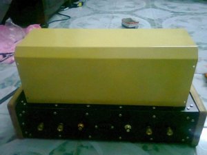

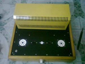

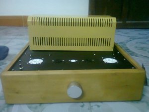

    Xin ké bác Kỳ chút nghe. Hình chát sít nhôm em mới xong nè với thêm cái chụp OPT ma dê in Sài Gòn
    Tổng thể 2 em và cọc bắt loa
    Mặt trước chụp OPT
    Mặt sau và ly cà fê Diễm Xưa.

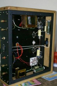

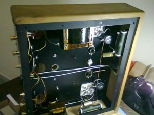

    Update thêm mấy cái hình sau khi lắp ráp
    body hơi bị xinh, hình ảnh quá ẹ :lol:
    So với ảnh gốc

    Cặp OPT này là Fe lưỡi 38 hay 45 vậy bác nky
  7. nlky21c
    nlky21c Advanced Member
    25/8/09
    440
    Hue
    Re: GK71 SE từ A-Z!
    OPT Fe 38 Bác ạ. :D

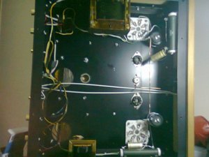

    Hôm nay em làm được chừng này thôi! :D
  9. Baoanh_Hue
    Baoanh_Hue Advanced Member
    6/3/07
    8.888
    phá Tam Giang
    Re: GK71 SE từ A-Z!
    Chụp ảnh ...xấu quá :lol: chassic gỗ mít à :?:
