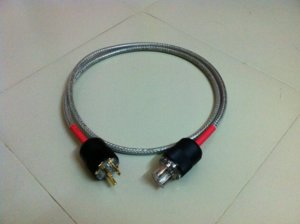

    Xê kô ui, đồ xịn của mẹ đây. Có còn luyến tiếc chi nữa không để miền chừa dự phòng ? :D
    @Mod: phần dây nguồn rề lấy sợi FILOTEX ( sợi màu xanh em sô trước đây đó ). Xài rất được :D

    Răng ko thấy mua thêm thiết bị gì cả mà cứ diy dây liên tục là răng? Chẳng lẽ để tìm ra sợi dây nguồn có chất âm hay nhất? :lol:

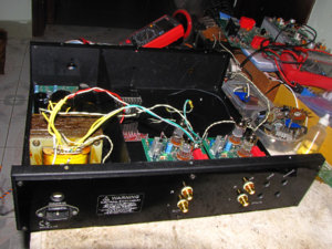

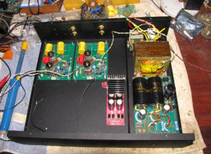

    Schema ni mod dùng pcb có sẵn hay răng mà chơi tới 4 bóng trong khi chỉ cần 3?
    Đường nguồn -38V là nó tận dụng có sẵn thôi, chứ để ổn áp ra -12V thì chỉ cần >=-16V là ok rồi!

    Mua thêm chi nữa ? Còn chi hay hơn nữa mà mua :lol:
    Sau BACL thì đến dây nguồn chớ chi nữa

    Bác MT, PCB có sẵn nên mỗi kênh bỏ đi 1/2 cây 6DJ8. Đúng là schema nó tận dụng nguồn -38V có sẵn. Em chỉ có cục BA riêng có cuộn 21V thôi nên nắn,lọc ra chừng -26V đưa vô regu xuống -12V cũng OK. Tối ni cố hết sức được ngang đây, chắc làm gắn và coi đá banh khai mạc luôn :D . Cố gắng cuối tuần anh 6Pi đo kiểm, hehe
    (Có gắn cục lọc nhiễu AC Schaffer nữa mới ghê :lol: )
