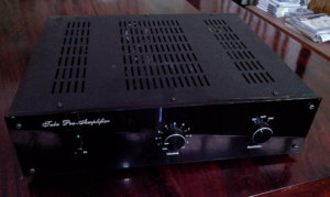

    Đã xong: đi mass nguồn với vỏ, nâng cấp trở, tụ xuất Mơ đốp 4,uF của MT, thay lại tụ 470 S.L.C.E đỡ Ù hơn trước, cảm nhận âm thanh rất tốt. Các cụ hộ công thêm phần nâng cấp tube, thay dây dẫn tín hiệu bên trong và phần xử lý Ù chút nữa là bá đạo trên từng cây số :D

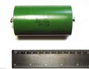

    Tụ 10uf K75 của Nga thì e cũng có, ko biết Mod có dám chơi ko? :p
    Còn ko thì chơi Solen, cứ test loại mô hay thì okay thoai.

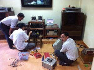

    Chiều nay anh em HAG tập trung tại nhà Cụ Vũ để mổ và nướng pre HAG.
    Thời gian: 16g00 chiều nay 16/6/2014
    Mong các cụ tham gia đông đủ để chém.
    Cụ cao bồi nhớ mang cái ốt si lô chứ không lại như bữa nhà cụ Hưng thì xong.

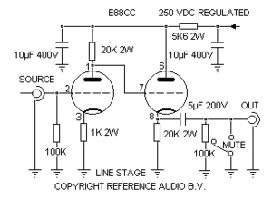

    Chắc hạ áp catốt xuống rồi nối tầng bằng tụ mới mong hạ trở kháng ra chứ chơi 195V thế này thì chắc 10ký là có, đấu 600ôm vô là sụt ngay.

    Hạ áp catod xuống 250V như schema ni này, chỉ cần chỉnh tầng trước 1 chút cho đúng áp là chuẩn, sau đó chơi parallel 2 triode và tụ xuất 10uf cho phê :D

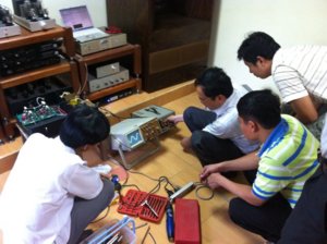

    Huế
    Gà sắt ngon rồi. Giờ là lúc nướng gà chạy bộ :D
