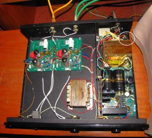

  16. Baoanh_Hue
    Baoanh_Hue Advanced Member
    6/3/07
    8.888
    phá Tam Giang
    Chi rứa hè :lol: các bác đừng lo, em gắn thêm Choke (cỡ 20H, 450 ohm, áp rơi cỡ 20V, dòng toàn mạch 51mA) và tụ lọc phần cấp nguồn dòng, vấn đề Ù OK rồi :D . Nảy giờ nghe thử quá hay, tube mullard và miniwatts quá đỉnh.
    (công nhận kỳ ni làm nguồn ổn áp cao áp chuẩn, bác Ục bị quẹt que đo B+, vỏ nổ cái bốp, sáng ni em cũng ...nổ cái bốp tương tự nhưng mà ... máy vẫn chạy tốt :mrgreen: )
    Tiễn em lên đường thôi, em và gấu đi đóng thùng đi HN đây :D
  17. minhtriet
    minhtriet Advanced Member
    12/2/08
    4.527
    Huế
    Ngon quá, chúc hàng Mod thượng lộ bình an :D
    Mà Mod xem lại cặp tụ xuất và 4 con trở 5W nớ phải cố định chắc chút chứ ko xe nó xóc cho vài cái là văng ra đó :D

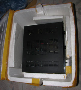

  18. Dinquanhun
    Dinquanhun Advanced Member
    27/7/11
    5.549
    tối qua mền sút đổ dầu hắc mà nhà mod ko có nên chắc là chơi 502 vô nới rồi, ko lo văng mô :lol:
