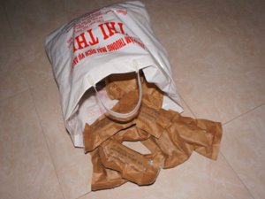

    Mẹ tẩu đã đến tận vựa ổ cắm Leviton hốt hết trụi về cố đô rùi. Máu thiệt :p

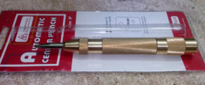

    Em đã nhắn tin rồi!băng thông không đạt!cụt hứng!Lạ quá Ục,a.6Pi hí :) . Mới lấy cái Tu đột vô trán mấy phát chơi đó :lol: . Đợt ni làm gấp quá có 4 ngày chơ mấy nên có thể em đã mắc sai lầm mặc dù đã được các bác hộ công hết sức. Vui là chính,rút kinh nghiệm đợt tới :lol:

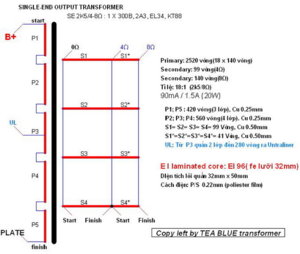

    cụ ỤC: tính OPT cho EL34 là ổn :D

    Mấy cái ổ cắm đó là hàng quân sự đó tốt lắm. Hàng thương mại bỏ trong hộp giấy, hàng quân sử bỏ trong bao giấy bạc. Ôc vít đều mà vàng hết. Không hốt thì tiếc lắm :D

    Mà EL34 se hay pp rứa mod?

    EL34 SE thôi :D

    Mod: Opt se 300b, El34, kt88 2k5/4-8 ohm

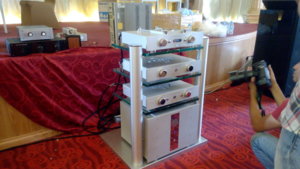

    Nhìn con Pre của nhà mình nằm trên kệ chính gần bộ tham chiếu oách chưa.
    Để tiễn đưa em nó vào viện rã hiến xác phục vụ nhân đạo và nghiên cứu, chiều mai ngày chủ nhật 22/6/2014 mời toàn thể các Bác HAG tụ tập đàn đúm để rút kinh nghiệm đẻ con khác.
