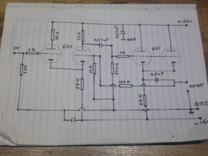

    Xem cái mạch bác Tú audio1973 để rút kinh nghiệm. Mạch này đã pass vòng gởi xe.
    Mạch này tương tự mạch pre Mod chỉ có bóng là khác chút xíu.
    Xét về lý thuyết thông số thì mạch này thua mạch Mod mấy yếu tố sau: tầng vi sai không dùng ccs, phần nguồn không dùng ổn áp, giữa 2 tầng nối tụ chứ ko direct như mạch của Mod
    Ưu điểm duy nhất so với pre Mod: có hồi tiếp, đây là yếu tốt bắt buộc của mạch vi sai ngõ vào vì nếu ko có hồi tiếp thì mạch vi sai ko còn lợi thế triệt nhiễu này nọ mà còn phức tạp thêm. Ngoài ra tụ xuất cũng lớn hơn so pre Mod nên dải trầm tốt hơn.
    Nguyên do: thời gian hơi gấp gáp, kế hoạch không rõ ràng, linh kiện tận dụng hàng quá date như volume kẹp dầu hỏa... :p , thiết bị đo kiểm rất quan trọng là đồng hồ AC Milivolt để đo dải tần thì lại ko dùng vì 1 bên đang đo mà bên kia lại ham beer bọt :mrgreen:
    Yêu cầu anh em HAG chiều mai tập họp (thời gian như Pang chủ đã post ở trên) để nghiêm khắc tự kiểm điểm, rút ra bài học quý giá cho lần sau :p
