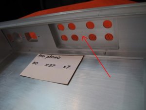

    Cụ Ới mô rùi, bữa trước cụ đòi phay tấm nhôm để bắt jack... như cái hình ni.
    Ở Huế nhiều chỗ làm được, vừa rồi miền có làm ở đường Đặng Dung đó, chi phí cũng ko bao nhiêu. Lỗ hay rãnh vuông, chữ nhật là ok, né lỗ tròn vì phải chế cháo dao cắt tốn xèng :p

    Lấy router thợ mộc "bợ" cho nhanh, thiệt đó.

    Bởi rứa chát xít Mod làm lúc mô mới nhìn là biết ngay :p
  20. Baoanh_Hue
    Baoanh_Hue Advanced Member
    6/3/07
    8.888
    phá Tam Giang
    Dễ nhận biết qua độ tinh xảo cao :p

  22. Baoanh_Hue
    6/3/07
    8.888
    phá Tam Giang
    Mềnh đang kìm hãm độ cười ... :mrgreen:
    Với mấy cái lỗ gắn rắc RCA trên quá dễ.
  23. minhtriet
    minhtriet Advanced Member
    12/2/08
    4.527
    Huế
    Ko phải mấy cái lỗ mà nguyên cái ô lõm nớ là cái cụ Ới mới cần, chứ mấy lỗ jack nớ e vác cái búa với đục là xong :lol:

    Ý mềnh muốn noái là cái ô lõm xuống đó, làm như ri nì :
    1. Lấy tấm nhôm (từ tháp Effel nớ), khoan 8 lỗ (hoặc mấy lỗ tùy ý)
    2. Kẹp tấm nhôm nớ thật chắc, dùng router gắn mũi đất (hạ âm xuống mấy mm thì do chủ ý của mình). Mềnh đã thử, đồ nhôm nớ mềm hơn gỗ Lim, Kiền Kiền nhiều. Chú ý khi hạ âm có xịt nước tránh gây đùn mạc nhôm
    (Nếu cần hộ công thì mềnh giúp cho)

    ĐỤc thì độ tinh xả càng cao nữa :lol:
