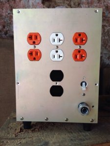

    Em tám tý:
    Cái lỗ đấu dây nguồn vô thì kiếm cái của lão Yes sir ( cọc âm cho dây nguồn rời hoặc cọc siết dây nguồn đều có ) rất đẹp và pờ rồ :D

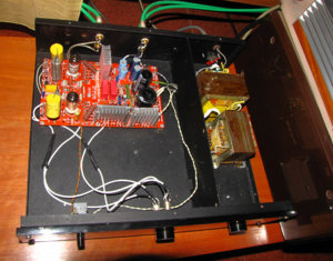

    Rứa thì cụ vẽ sơ bộ đi rồi gửi file cho em, em biến tấu cho khoẻ. Chừ chuyển sang Rề Đỏ cho ...hên :lol: Lần ni lắp volume ALPS 10K ở đầu ra :D
    Cụ Ục: em xoay board 180 độ nhằm để tube xa cục nguồn kết quả im phăng phắc ko Ọ ẹ, muỗi kêu chi cả ( nếu để tube sát cục nguồn cho dù có tấm thép chắn vỡn bị nhiễu từ trường gây rò rè khó chịu)

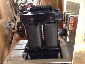

    đã có phối cảnh mặt sau mô mà tính tới lổ vô dây nguồn cụ :lol:
    mà nhìn cái cục nớ ốm yếu rứa thì gánh được mấy thùng nước mà chơi all in one với 3 cục lọc hỉ? :roll:
