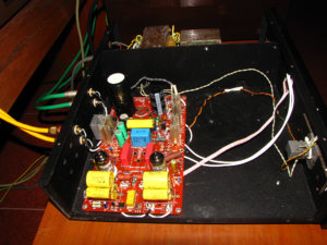

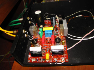

    Rề Đỏ-Đen xong rùi. Về mặt kỹ thuật đạt yêu cầu, không ù xì, muỗi chi cả :D . Nguồn Salas cấp cho toàn mạch 24mA, mỗi kênh 8mA còn lại 8mA thành nhiệt hết :) , nhôm tản nhiệt ấm ấm.
    Lần 1 gắn tụ Solen 10uF ( :p ) + 0.1uF âm thanh nặng quá, bass đè mid, treble hết, mất chi tiết -->tháo ra ko xài nữa.
    Lần 2 gắn tụ PEK 0.33uF+0.33uF+0.015uF âm thanh cân bằng dễ nghe, ok rồi. Chờ đò YS lấy volume 100K gắn vô là đóng nắp :D
    (À, để gắn thử tụ WIMA đỏ 3.3uF vô làm tụ xuất coi răng cụ MT hey)

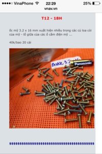

    2 con vít ở 2 đầu dài thòn lòn, không bắt được lỗ giữa
    Thuốc đặc trị đây nè
    :p
    Mà chọc cho dzui dzậy chứ vít gai Mẽo thì cụ Tư bán sỉ luôn
  20. Phu Xuan Audio
    Phu Xuan Audio Advanced Members
    21/7/11
    286
    E có mấy con vít ni, ko biết phải thứ bác Nike cần ko hè

    Xả chi nữa, gắn volume YS vô rùi, lên đỉnh rồi á, đóng nắp luôn rồi :D
