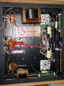

    Tân trang lại em này chuẩn bị test cùng bác cho có bạn :) .Và cũng để chào đón mấy em Đèn Tàu sắp về .

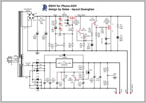

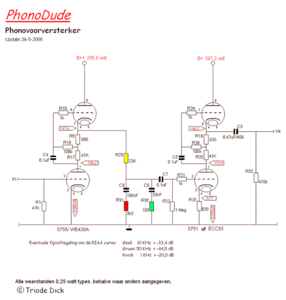

    Các bác ở Huế đã lặp phono Dune rồi cho em hỏi 1 chút là mạch này ráp xong nghe thế nào ạ, chất lượng phụ thuộc vào cái gì ngoài mấy giá trị trở RIAA. Xin cám ơn nhiều

    Mạch phono Dude ngoài những ưu điểm như đã nói ở những lần trước,theo xxx ý của riêng em thì có vài điểm cần lưu ý :
    1.Phần nguồn phải ổn áp thật tốt để tránh ù.
    2.Gain quá lớn hơn bình thường,phần này có thể liên quan với phần trên.Em định đưa trở vào chân ca-tốt đèn đầu(thay vì đóng thẳng xuống mass)nhưng chưa thử.

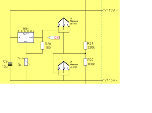

    3.Dùng 12v đốt tim nối tiếp cho 2 đèn khác loại là ko hợp lý .
    Vài ý kiến cá nhân chia sẻ cùng bác ! Thân !

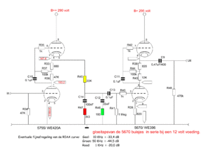

    E cũng nghe Vũ nói gain hơi lớn, có thể vì vậy mà version sau nó thay bóng 5751 bằng 5670, bóng này Mu chỉ có 35 thôi.
    Còn vụ điện trở catod của 5755 không có là bình thường, a xem datasheet sẽ thấy khi áp lưới bằng catod (0V) thì nó đã dẫn gần 1mA rồi.
    Vụ nối tiếp đốt tim nó có hướng dẫn rồi, nếu dùng 5751 thì không sao (đều là 6,3v/0.35A cả), trong trường hợp thay 5751 bằng 12AX7 (6,3V/0.3A)thì nó có khuyến cáo phải gắn thêm điện trở 150ohm đó :D

    Mình định thêm trở ca-tốt hoặc làm gì gì đó để bớt gain chứ ko phải nói mạch có vấn đề!
    Về đốt tim,mình đốt tim riêng cho từng đèn.Bởi vì 12v đủ dùng riêng cho mỗi đèn,hoặc nếu thích thì đưa xuống 6v luôn.Mình thấy như vậy có lý hơn đốt nối tiếp rồi lại phải lắp thêm trở để cân bằng :)

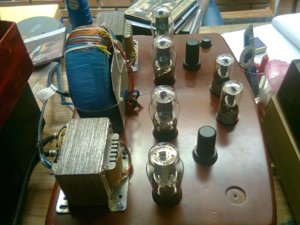

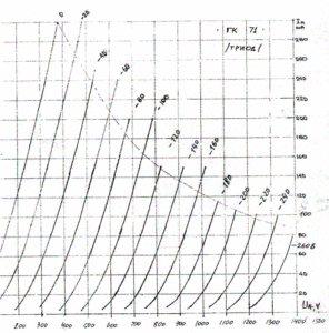

    Báo cáo tiến độ GK71 đến ngày 03/7/2011:
    Phần mạch khuếch đại đã hoàn thành.
    Sau khi xong bo cao áp B+, kết quả kiểm tra điện áp sơ bộ như sau:
    - Đốt tim : Chưa cắm đèn GK71 bật công tắc để đo điện áp đốt tim, kết quả 28V và 2 trở 22ôm nối song song tim đèn bốc khói. Cắm đèn vào còn lại 24V, hic hơi cao chạy bốc nhưng sợ đèn mau tèo, chắc phải nối trở để giảm xuống.
    - B+: 1200V : Nghe chắc phê nhưng sợ G2 không chịu nổi, dự kiến bỏ UL chuyển G2 về B++ 450V cho an toàn em GK71.
    - Ù xì : Chưa cắm đèn đo điện áp output của OPT có 120mV : Loa ù nặng!!!. Lỗi do biến áp nguồn đặt cùng hướng với OPT nên bị cảm ứng AC sang. Đã nói rồi còn bảo thủ. :( :(
    Theo đặt tuyến GK71 nếu Ua = 1200V thì bias phải -200V để Ia =100ma. Nếu mạch này chạy autobias không biết có được không.
    Xin ý kiến các Bác đã có kinh nghiệm lắp đèn cao áp về các vấn đề trên. Đúng là lắp áp cao hơi bị khoai.

    :) Quấn cuộn đốt tim chưa hợp lý rồi. Em quấn cuộn đốt tim cho GM70 cuộn thứ cấp cho ra nhiều đầu: 16V,18,19,21V kiểu chi cũng OK hết...áp đôt tim cỡ 24V tim đèn dễ "đi họp sớm" lắm, vụ gắn thêm trở công suất để cản thì hơi căng vì kiếm con trở cỡ 15W-20W hơi bị khó.

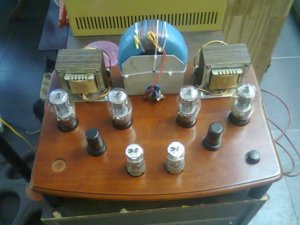

    Chúc mừng bác thanhhue! :D
    Amp của bác hót hay đó.
    Hợp với gu nghe nhạc của bác! :D
  16. Baoanh_Hue
    Baoanh_Hue Advanced Member
    6/3/07
    8.888
    phá Tam Giang
    Re: GK71 SE từ A-Z!
    Ủa, kêu rồi à, tối qua nghe nói mới kêu 1 bên thôi...em phục bác cái khoản tối 23H00 vẫn còn cưa với đục :lol: .... chức mừng nha, dụ khị bác làm thêm cái Rề đèn :D

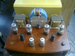

  19. thanhhue
    thanhhue Advanced Member
    21/2/11
    1.357
    Huế
    Re: GK71 SE từ A-Z!
    Dạ cám ơn các bác đã không chê. Đến đây coi như dự án của em thành công tốt đẹp. Cám ơn các bác HAG đã tư vấn, giúp đỡ tận tình để em thành công dự án này, tuy nhiên còn 1 cái các bác vẫn chưa nhiệt tình cho lắm làm tối nay em chờ dài cả cổ.

    Vụ đốt tim là chuyện nhỏ thôi, quấn nguồn Sumo AIO thì khó chính xác từng volt.
    Hiện tại đốt tim là 24V nhưng chưa cắm nguồn đốt tim cho bóng driver, cao áp cho driver và bóng công suất vẫn hoạt động cho nên khi máy hoạt động khả năng sụt áp khoảng 2v nữa còn 22V. Muốn an toàn cản bớt 2V là ok. 2V/3.1A = 0.65ohm, công suất tiêu tán là 2x3.1=6.2W. Em đang có sẵn trỏ xịn 0.66ohm /10W dùng vô tư, nếu thích kẹp thêm miếng nhôm thì lên 20W cũng ok :D
    Còn trở chợ thì kẹp 3 em 2.2ohm/10W cũng quá thừa công suất rồi.
