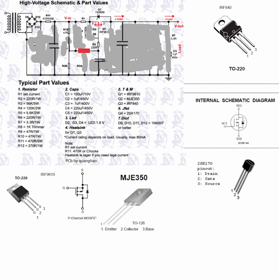

    Mạch của con đây ạ! Đợt mấy bác có nói là chơi bóng mà nguồn thấp không hay nên xót xa làm luôn mạch 24v. Con có xem cái biểu đồ vôn ampe của 12AU7 thấy nó lên được 350v mà quan ngại sâu sắc rằng việc lên cao thì vừa nghe vừa tê tê cũng mệt :lol:
    Sơ đồ nguồn thì con chưa có. Có bác nào gợi ý cho con k ạ?
    Mạn phép quất cái này bên Voz forum. Không biết thế nào :roll: Cái này họ có chỉnh sửa các thứ. gốc nó như này
    Tạm thời con viết ngang thế đã. giờ con phải đi học mất rồi. chào các bác con đi học :mrgreen: :mrgreen:

    Sau đây vài trang thôi em.
    Cụ mô đi ngang quất cho em nó cái mạch hoàn chỉnh có nguồn từ A - Z để mền chạy linh kiện cho em nó, nhìn cái mạch ni phức tạp mà màu mè quá! còn blue với red led nữa.

    Mạch con đã chọn thì OK rồi nhưng vì con làm headamp nên phần nguồn Salas ni thì chú quan ngại sâu sắc đối với con :) vì phức tạp và khả năng nghe ù, xì khi đeo headphone là rất cao. Chú đề nghị:
    1. Phương án 1:
    + Con kiếm 2 bình accu 12VDC ghép lại thành 24VDC dùng cho mạch
    + Dùng bình 12VDC để đốt tim cho đèn 12AU7 (nếu sợ mau hết điện bình thì làm riêng mạch nắn, lọc cấp nguồn 12,6 VDC hoặc 6,3VDC đốt tim cho đèn)
    (Dĩ nhiên là phải làm thêm cái mạch nạp accu-cái ni thì chú nghĩ con làm được)
    2. Phương án 2: kiếm cái biến áp nguồn vừa vừa có thứ cấp 17V rồi nắn,lọc thành 24VDC cấp cho mạch (chả cần ổn áp); thêm cuộn 6,3V đốt tim đèn
    Mấy linh kiện trên sơ đồ mạch Headamp của con thì chú có thể tìm và tặng free. Chúc con mau có headamp nghe và nhớ là ra tiệm Net ít thôi để dành xiền làm headamp :lol: , có chi chưa rõ thì ới :D

    @Mod: Cụ để ý phần đốt tim 12ax7 dùng chung với IRF610 nên không cần nguồn đốt tim riêng. LM317 lắp theo kiểu ổn dòng nên khả năng bass căng mọng. Chưa hiểu chổ màu đỏ yws mod là gì?
    @Hưng: Mà tính ra mạch này tầm 200-250ma nên tẩn ắc quy cho nó hay, không lo ù xì, tê tê. Nếu không thì chỉ cần mạch ổn áp đơn giản là được (ổn áp lm317,..) phần output con trở 47 không cần phải lắp. Khi ráp để ý áp đốt tim đèn 12ax7 vọt cao là tèo. Cơ bản nguồn 24v cho mạch này vẫn đang còn thấp nên không phải "xót xa" đến thế đâu :lol:
