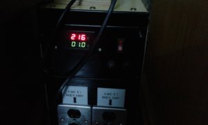

    Bộ dàn của mềnh cũng tương đối tốn điện hí :lol:

    Cuối cùng cũng qua nắp nhôm à ? :lol: gỗ mô rồi

    Nắp nhôm là ổ cắm trên BACL. Còn Ổ cắm gỗ cắm điện vào ổ cắm (nắp nhôm) trên BACL đó mà. Mềnh làm 2 ổ cắm gỗ, 1 cho điện 220V, 1 cho điện 100V :D . Công nhận mấy chị Leviton và mấy anh Hubbel rất hợp nhau về độ chặc :lol: :mrgreen:
