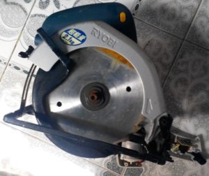

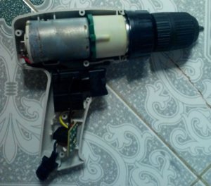

    Nguồn ATX thì để đó em kiếm giúp cụ, mod mạch để em hỏi cụ MT giúp. CS khoảng 15A trở lên, còn sạc thì chắc phải tầm >7A mới ổn :)
    Sáng ni đồng nát được cái này, ngon quá đầu kẹp còn rất mới. Motor 100v/35W
    Thêm em này nữa, chuẩn bị cho dự án DIY loa 3 đường tiếng :lol:

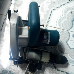

    Sẵn đồ đồng nát cụ vừa sô (mà bữa ni cụ kiểu sô ni giống Mod quá :lol: ) nhờ thi công mở hàng hộp luôn :p

    Thì đã tính bóng đèn tròn loại nào đâu cụ , bóng tròn cũng có nhiều loại mà, bóng sợi đốt, hallogen,.... CS cũng tầm 1000W đổ lại. Nhân thì cụ đúng KQ rồi nhưng mà nhầm, 15A nớ là bên thứ cấp nên áp chỉ có 14-14,5v DC thôi, mà cái đó là CS max của nguồn còn cs tiêu thụ với tải cố định là 7A còn acquy chưa tính thì tính sơ cũng 100w chứ nguồn ATX cỡ 3KW em đào không ra :lol:
    Giống Mod răng hèo không hiểu nơi, em khoe hàng chút chứ Mod có khi mô dám khoe mô mà so :mrgreen:

    OK cụ lo nguồn cho mền hí, mod lại chi đó cho bền là được :p
    @ à cụ sô xấu kinh điển giống Mod sô :lol:
