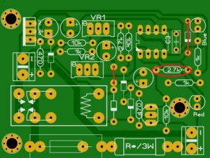

    Cụ MT ui, cụ soi lại mạch và fix lỗi con diode nối từ chân 3 của NE555 giúp em nhé, em vẽ nhầm rùi.
    Trên board có 1 jump sang tụ, và vị trí con diode cụ nối bằng jump, vị trí R=2,7k cụ tách 1 chân và nối tiếp con diode vào đấy nhé.
    2 con led báo em vẽ bị ngược.
    Role UPS ăn dòng 50ma nên con trở 470 nối tiếp với nó cụ cũng fix bằng 200ohm luôn nhé.
    Tạm thời mới phát hiện sơ sơ vậy đã vì em chưa có IC nên chưa test tiếp được

  16. minhtriet
    minhtriet Advanced Member
    12/2/08
    4.527
    Huế
    Ko phải, cái của a là dùng sò mờ, đâu có phết :lol:
    Đã là dùng IC 555 làm pwm thì sơ đồ nói chung giống nhau hết, đơn giản, chỉ có dùng sò hay fet ở ngõ ra mà thôi.
