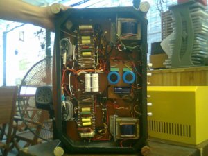

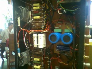

    Chu cha, có chê có khác, bây giờ bộ lòng 6P3C PP đẹp trai rồi. :D Thêm mấy cái bóng quả lê của anh Ba nữa nhìn bắtmắt ghê.
    Lại còn thêm tụ dầu nữa mới ghê chứ.
    Chúc amply đầu tay nhé, trưa nay có nghe rồi hát tốt đấy.
    PS.nlky21c : Áp đồng vào rồi vẫn ù, vẫn 120mV không khả thi. Vì vậy tiến độ lắp ráp tạm dừng để khắc phục vấn đề ù do nhiễu nguồn trước. Chiều nay sẽ khoan lỗ cho 2 thằng OPT đứng lên hy vọng sẽ giảm được.

    Mới quả đầu tay mà đẹp và chuyên nghiệp quá. Chúc mừng bác.

    Cám ơn các bác, hic làm xong em nó mà chưa kịp chụp hình (do chưa có máy ảnh) cũng may có các bác HAG chụp giúp, đa tạ, đa tạ. :D
    Con đầu lòng bao giờ cũng quý mà các bác.
    Tiếp sẽ là giai đoạn 2
    - gia công nắp chụp nguồn + OPT
    - Nắp đậy mặt dưới.

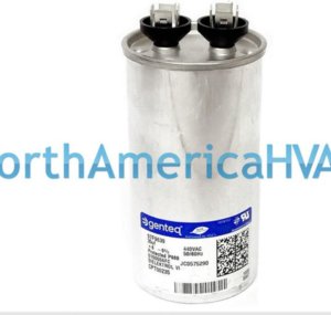

    Bác ơi Tụ AC dùng lọc nguồn được ạ. Em tưởng phải là tụ DC chứ, chiều nay đi đồng nát thấy đống tụ dầu nhiều loại mà toàn VAC em hổng dám mua.
  13. minhtriet
    minhtriet Advanced Member
    12/2/08
    4.527
    Huế
    Re: HAG hoạt động năm 2011
    Hehe, tụ này trông có vẻ ngon, để e dụ mấy bác chơi Sumo ngoài e ship về xem sao :wink:
    Thanks bác.

    Báo cáo các Bác, GK71 đã dựng đứng OPT, kết quả thật ngạc nhiên, từ 120mV còn 5mV, quá đã. :D

    Rứa thì OK rùi, đúng bệnh rùi :lol: tiếp tục chiến thôi các bác

    Nếu mua bác vào thẳng hãng của nó mua nhá, giá ship giảm bất ngờ đó ạ, em mua 4 quả này nếu tính giá ship trên ebay thì toi nhưng khi mua trực tiếp thanh toán qua Paypal thì giá ship coi như là 1 quả.
    Vẫn là tụ 35uF/440VAC này có loại rẻ hơn chỉ 13$ thôi

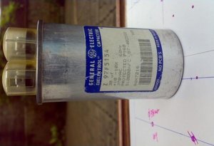

    Tụ này ngoài cái tên hơi lạ ra thì các thông số đều giống đúc tụ GE cả, model cũng là 97F nổi tiếng :D. Theo mình nghĩ có lẽ là họ mua OEM của GE...
    Thôi mình chơi tụ GE 2nd cho rẻ :D (Tụ hóa tốt giờ đát mua ko nỗi :p )
